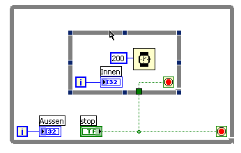

Also, hier stark vereinfacht dein Code:
Lv82_img
Sonstige .vi  Falsch82.vi (Größe: 8,09 KB / Downloads: 253)
Auf Grund der Datenflusssteuerung wird "FALSE" aus dem Stop-Button ausgelesen und an die innere Schleife weitergegeben. Somit bricht die innere Schleife nie ab, da sie immer nur FALSE erhält.
Da die innere Schleife nie beendet wird, läuft der Code in der äusseren Schleife nie komplett durch. An der Abbruch-Bedingung liegt zwecks Datenfluss schon FALSE an, es erfolgt keine Reaktion auf das Drücken des Stop-Knopfes.
Somit läuft auch die äussere Schleife ewig (aber halt immer im Schleifenindex 0).
