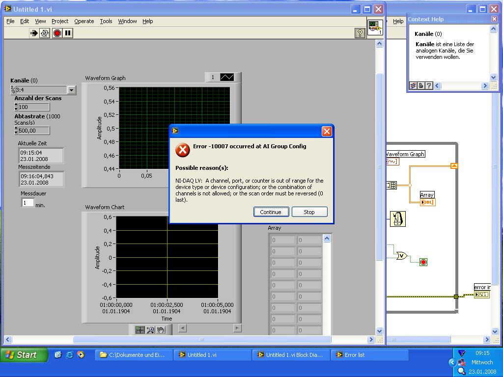

23.01.2008, 09:19
Marzlf9 Offline
Beiträge: 67
Registriert seit: Oct 2007
8.2.1
DAQ-1200
So...jetzt hab ich trotzdem das Problem,dass ich mit "AI-Signalverläufe erfassen" nicht mehrere Kanäle erfassen kann!Es kommt immer der Fehler 10007.
Kann jemand helfen!?
LG...der marzl
(LV-Version 8.2.1)
Sonstige .vi  Untitled_1.vi (Größe: 33,48 KB / Downloads: 250)
23.01.2008, 09:24
DAQ-1200
Haste mal die Kanäle getauscht? (4:3)
Das entspräche dem letzten Hinweis in der Fehlermeldung...
23.01.2008, 09:27
Marzlf9 Offline
Beiträge: 67
8.2.1
DAQ-1200
jepp...kommt auch der Fehler! Hab verschiedenste Varianten probiert....geht irgendwie nix.

23.01.2008, 09:51
DAQ-1200
http://www.LabVIEWforum.de/index.php?s=&am...ost&p=41665
Entspricht genau dem, was ich im obigen Beitrag schon mal gesagt habe. 4-3 in einem Task geht laut Manual nicht.

23.01.2008, 10:27
Marzlf9 Offline
Beiträge: 67
8.2.1
DAQ-1200
OK@JensG hab ja dein Hinweis beachtet...aber nur zum teil...dachte Kanal 0 geht nicht und hab alles mit kanal 1 versucht...aber wenn ich 3:0 eigebe,dann klappt es...danke! Muss nochma genau schauen welche Kanalnummern bei mir wirklich rausgehn zu den sensoren...da ich sie bipolar verwende ist es nicht 0-7 sondern irgendwas anders...!
