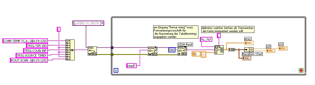

Hey Leute ich sitz nun shon eine woche an LabVIEW und ein wenig hab ich auch shcon geelrnt..nun habe ich ein Programm wo ich aus einem Agilent 34907 zwei Temperaturen erfasse...hab ein shcönes programm drücke auf start und programm läuft auch allerdings würde ich dem Agilent gerne sagen dass er nur alle 5min messen soll...was für möglichkeiten gibt es denn da?
Zeitverzögerung oder diregt ein befehl wie TRIG:TIM und denn die zeit? klappt aber nciht so recht,...hatt noch wer eine Idee???
büdde büdde

achsooo hier is des Programm:
Programmversion 7.1
Sonstige .vi  AgilentTRIGGER.vi (Größe: 54,59 KB / Downloads: 316)

Hey danke für die antwort aber am AGILENT ansich konnte ich auch die Taktzeit ändern allerdings ist das programm primär und überschreibt das jedesmal von daher möchte ich das speziell improgramm ändern..alle befehle die ich bisher probiert haben wie z.B TRIG:TIME 300 (da alle 5min genmessen werden soll) haben nicht funktioniert! Daher bitte ich dch guck es doch eventuelll mal an und verrate mir wie ich dort noch einen Befehl einbauen kann der auch funktioniert...
bittteee ich werd hier fast wahnsinnig

guck mal hier sind die befehle wieder drinnen und die sind eigentlich auch so korrekt nur es klappt nicht und ich würde echt gern wissen warum woran ich shcon wieder nicht gedacht habe!!!!
Lv71_img
Sonstige .vi  AgilentTRIGGERdoof.vi (Größe: 60,05 KB / Downloads: 301)

So sorry hatte vorhin des falsche Programm..also das hier ist toll..läuft prima allerdings in einem Takt der schon da war..nun halt meine Frage wie kann ich sagen:nehme alle 5min einen wert????
Hiilfeeeeee
ich finde weder im handbuch vom Agilent noch von LabVIEW was....
PS hab LabVIEW 7.1

guck mal, ob das hier klappt:
Evtl. könnte man "READ?" durch ein "INIT" + "FETCH" ersetzen, weiß nicht ob das besser ist...
Ich hab grad keine Geräte zur Hand, kanns also nicht testen!

Hey vielen Dank dafür aber leider leider klappt das nciht...Agilent zeigt fehler 113 und 420 an...d.h 113= undefined header und 420=input oitout stimmt wohl was nicht...
hm..mensch wie veränder ich nur die taktfrequenze....
daran sitz ich nun den zweiten tag schon

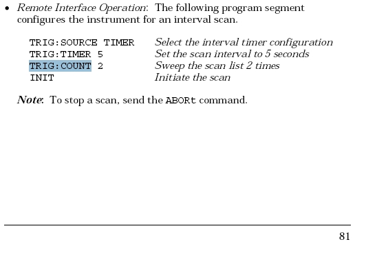

14.02.2008, 11:04
Agilent Taktzeitändern
versuch doch zuerst mal, die beiden Befehle "Conf" und "Rout" wegzulassen und nur das Intervall zu ändern. Evtl. musst du die Reihenfolge der Befehle mal nach folgendem Muster ändern:
Das ist ein Ausschnitt aus dem Gerätehandbuch, das ich bei Agilent runtergeladen habe!
Achim
