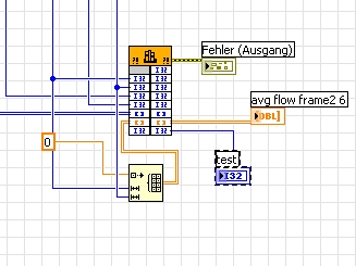

ich möchte aus LV in ein C Programm ein 2D Array einlesen, daraus Berechnungen anstellen und die Ergebnisse anschließend in ein neues 2D Array schreiben, das dann wieder an LV übergeben werden soll.
Leider scheint es jedoch mit diesen 2D Arrays Probleme zu geben, denn immer wenn ich sie im C Programm anspreche gibt LV einen fehler heraus, mache ich testweise nur eine Berechnung mit den anderen übergebenen Werten funktioniert dies und ich erhalte keinen Fehler.
Meine Funktion lautet folgendermaßen:
long KontrastC(long *Brows, long *Bcols, long *Lcols, long *Lrows, unsigned char **Bild, double **Kontrast,long *test)
Brows,Bcols geben die Größe des neuen 2D Arrays "Kontrast" an.
Lcols und Lrows geben an in wie große, ich nenne es mal, Teilarrays das ursprüngliche 2D Array "Bild" zerlegt werden soll, was für die Berechnung wichtig ist aber auch für die Größe des neuen Ausgangsarrays. test ist einfach nur eine Variable die ich zum testen einfacher berechnung ohne Arrays verwendete.
LabVIEW schlägt als Funktionsprototyp übrigens folgendes vor:
long KontrastC(long *Brows, long *Bcols, long *Lcols, long *Lrows, unsigned char *Bild, double *Kontrast,long *test)
Das erscheint mir und dem Kompiler jedoch als sehr unsinnig da definitiv ein 2D Array eingestellt wurde.
Als Array Datentyp wurde übrigens "Array Datenzeiger" bei den beiden 2D Arrays Kontrast und Bild eingesetzt.

' schrieb:long KontrastC(long *Brows, long *Bcols, long *Lcols, long *Lrows, unsigned char **Bild, double **Kontrast,long *test)
Zitat:LabVIEW schlägt als Funktionsprototyp übrigens folgendes vor:
Der Unterschied ist offensichtlich: "unsigned char *" ist was ganz was anderes als "unsigned char **".
Zitat:Das erscheint mir und dem Kompiler jedoch als sehr unsinnig da definitiv ein 2D Array eingestellt wurde.
** heißt nicht, dass es sich um eine 2D-Array handelt. ** ist ein Zeiger auf den Instanzzeiger des Arrays.
Zitat:Als Array Datentyp wurde übrigens "Array Datenzeiger" bei den beiden 2D Arrays Kontrast und Bild eingesetzt.
Bei "Array Datenzeiger" nur ein Stern. Bei zwei Sternen könntest du "Zeiger auf Array-Handle" probieren (da bin ich aber unsicher).
Zitat:Der C-Code lautet:
Kannst du den C-Code ändern? Mach aus ** * und pass den Code entsprechend an (z.B. (Selbst-Inkrementierende-) Pointern anstelle explizitem Array-Zugriff). Die Übergabe ist dann "Array Datenzeiger".

Vielen Dank für die rasche Antwort.
Ich habe zwar noch nie wirklich etwas mit Selbst Inkrementierenden Zeigern gemacht, denke aber, dass so wie ich das nun eingebaut habe in die richtige richtung gehen müßte. Leider gibt mir der Compiler nun die Fehlermeldung "Ungültige Dereferenzierung" heraus, was mir sagt, dass ich da doch noch etwas recht wichtiges übersehen haben müßte. Das wundert mich insofern, da ein kleines Testprogramm mit dem ich mal diese Selbst Inkrementierenden Zeiger, an einer selbst gebastelten Matrix, ausprobierte recht gut lief.
Des weiteren erhalte ich noch eine Fehlermeldung " error C2106: '=': Linker Operand muss ein L-Wert sein" an den Stellen an denen ich die Dinge letztlich in das Kontrastarray schreiben möchte, dieser erscheint nicht wenn man es über Kontrast[m][n] anspricht, obwohl es ja, so wie ich das verstand, genau das Gleiche sein müßte wie *(*(Kontrast+m)+n) .
Ich poste hier mal den neuen Code und hoffe, auf weitere Hinweise auf das was ich noch übersehen habe/ bzw. falsch mache.

Ja, also mit der etwas verbesserten Source aus dem ersten Posting und das ergibt dann diesen genannten error C209.
Ich habe das Beispiel mit dem Handle nun einmal versucht auf mein Programm anzuwenden, mir erschien das ganz nett zu sein, dass ich dadurch auch die Größe des Arrays heraus bekommen könnte, dadurch bräuchte ich dann am ende nicht mehr diese kleine Berechnung in LV zu machen und hätte mir die Brows und Bcols Übergabe gespart.
Dieses Programm produziert dann aber wiederum folgende Fehlermneldungen beim kompilieren:
error C2223: Der linke Teil von '->dimSizes' muss auf eine Struktur/Union zeigen
bzw.
error C2223: Der linke Teil von '->elt' muss auf eine Struktur/Union zeigen
Das wird wohl an den Funktionszeilen liegen schätze ich. In meinem Programm habe ich es folgenermaßen versucht:
_declspec(dllexport) long KontrastC(long *Brows, long *Bcols, long *Lcols, long *Lrows, TD1Hd1 *Bild, TD1Hd1 *Kontrast,long *test);
Probeweise auch einmal so:
_declspec(dllexport) long KontrastC(long *Brows, long *Bcols, long *Lcols, long *Lrows, TD1Hd1 **Bild, TD1Hd1 **Kontrast,long *test);
Wenn ich in LV die Konfiguration auf Array Handle stelle nennt er mir aber folgenden Funktionsprototyp:
_declspec(dllexport) long KontrastC(long *Brows, long *Bcols, long *Lcols, long *Lrows, Array2DUnsigned char **Bild, Array2DDouble *Kontrast,long *test);
Aber ich kann meine Struktur ja schlecht Array2DUnsigned char nennen und schon gar nicht gleichzeitig noch Array2DDouble
Im Beispiel war es ja auch nun einmal TD1Hd1 allerdings mit dem Namen "array" hinter -wobei ich da davon ausging, dass der durch Bild und Kontrast zu ersetzen sein. Davon gehe ich eigentlich immernoch aus, wundere mich jedoch darüber, dass "array" blau wurde, das aber nicht mit Bild und Kontrast geschieht.
Deine Lösung ist sicherlich nicht zu verachten allerdings muß ich gestehen da noch erhebliche Probleme beim Ausrechnen der richtigen Werte zu haben, da habe ich bisher noch keinen wirklichen Zugang zu gefunden.
