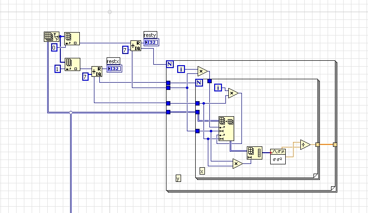

Also die Idee dahinter ist, dass man ein Bild hat, dieses Bild wird in Teilarrays zerlegt, deren Größe von Lcols bzw. Lrows angegeben wird.
In jedem dieser Teilarrays wird zuallererstz der Mittelwert berechnet, anschließend die Standardabweichung. Wenn man nun die Standardabweichung durch den mittelwert dividiert erhält man daraus den Kontrast. diese Zeile fehlte übrigens bisher noch, wie ich gerade sah, daher habe ich das Programm nochmals mitgeschickt.
Diese Werte werden dann also in einem neuen Array gespeichert, dass eben entsprechend der Teilarraygrößen kleiner ist, floor(numrow/ *Lrows).
Die jeweils vier Schleifen dienen also nun dazu, das gesamte Bils zu durchwandern, was die äußeren Beiden besorgen, die inneren beiden durchlaufen dann eben diese kleinen Teilarrays.
Wenn wir annehmen, dass Lcols 2 wäre und die Indexformel j+(n*Lcols) haben wäre das also j+ (n*2)

Tatsächlich scheint somit auch alles zu laufen. Nun zeigt sich allerdings ein viel größeres Problem. Urspünglich sollte das ja aus LV ausgelagert werden um diese Kontrastberechnung zu verschnellern. Nun da ich die Berechnung in LV und die in C parallel laufen habe ist es jedoch so, dass das ganze Programm wahnsinnig verlangsamt wurde, das geht so weit, dass LV schon gar keine Rückmeldung mehr gibt.
Das ist nun doch sehr frustrierend wie ich sagen muß, ist mein Code nun wirklich so viel schlechter als das was ich in LV machte (siehe Bild), das wiederspricht nun wirklich sehr allen aussagen die ich so hörte, dass man hohe Geschwindigkeitsgewinne zu erwarten hat wenn man etwas in einer DLL auslagert.
Läuft das nun scheinbar und es sind immernoch große Fehler enthalten, ist der code nur unglaublich schlecht aber die LV eigenen DLLs werden es doch kaum anders lösen, wie ist das nun zu erklären udn wie bekomme ich es damit nun wirklich verschnellert und nicht verlangsamt?

Zitat:das geht so weit, dass LV schon gar keine Rückmeldung mehr gibt.
Das kann nicht sein - außer es ist ein schwerer Fehler in deinem C-Code.
Wie groß muss ich mir denn das Bild vorstellen? Eher 100*100 oder doch 10.000*10.000?
Zitat:dass man hohe Geschwindigkeitsgewinne zu erwarten hat wenn man etwas in einer DLL auslagert.
Das gilt aber nicht zwangsläufig. Auch LV kann wohl sehr gut optimieren. Wenn dein C-Code dann besonders schlecht ist, ist der langsamer.

So wenig? Das darf selbst ohne alle Optimierungen und bei schlechtester Programmierung nicht länger als eine Sekunde Dauern (höchstens anderthalb).

Ja, also LV braucht dafür ca 1,2 Sekunden was aber einfach noch zu lange ist, schließlich möchte ich danach noch ein paar Berechnungen anstellen, was einfach nicht möglich ist da es wohl jetzt schon zu langsam wäre.. daher ist das für mich auch wirklich eine sehr kritische Sache.
Zitat:Ich fasse mal zusammen, was du machen willst.
Du hast ein Bild der Größe 658x492, der Einfachheit halber 1000x1000. Jetzt macht du eine Mittelwertbildung, die wie folgt geschehen soll. Um jeden Punkt dieses Bilder herum soll der Mittelwert einer Fläche der Größe z.B. 10x10 gebildet werden. Es entsteht also ein neues Feld der Größe 1000x1000 mit gemittelten Punkten (das müsste also sowas wie eine "Verschleierung" sein). Zusätzlich berechnest du noch ein Kontrastbild, das dann auch die Größe 1000x1000 hat.
Liege ich mit meiner Überlegung richtig?
Ja, genau. Nur, dass ich dieses Mittewertfeld eben auch nur für die Kontrastberechnung benötige (Kontrast=Standardabweichung/Mittelwert) , letztlich mag ich einfach nur dieses 1000x1000 (in deinem Beispiel) Kontrastbild haben.
