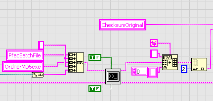

Ich rufe ein Script per System Exec.vi auf. Dabei öffnet sich ja das Kommandozeilenfenster von Windows, wo dann die ganzen Ausgaben des Skripts stehen.
Gibt es eine Möglichkeit, diese Ausgaben irgendwie in LabVIEW anzuzeigen?

Geht zum Beispiel so wie in dem VI, hoffe dass meintest du. Den String kannst du dann nach dem ansehen, was du brauchst.

Ja genau die Ausgabe brauche ich - aber nicht erst nach Beendigung der Ausführung, sondern schon währenddessen.
Das Programm läuft also ne ganze Weile in der Kommandozeile und gibt hin und wieder Informationen aus.
Das ist dann wahrscheinlich nicht möglich fürchte ich...

Moment, das hatten wir doch kürzlich:
http://www.LabVIEWforum.de/index.php?s=&am...ost&p=49219
