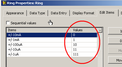

Kann mir bitte einer sagen warum meine Ergebnisse im Anzeigeelement ( F.Panel) nicht stimmen!
Nur beim Messbereich +/- 1mA stimmt das Ergebnis, bei den anderen Messbereichen wird immer der Default wert genommen . WARUM ?

Weil du bei deiner Ring-Variable die Werte im Dezimalsystem und bei der Case-Struktur im Binärsystem definiert hast.
Also z.B. dez111 ist nicht bin111
MfG, Jens

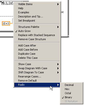

' schrieb:Zurück zum Case. Also ekläre mir dann bitte warum der 2te Messbereich berechnet wird!
Weil 1 in Binärdarstellung auch 1 in Dezimaldarstellung ist.
Korregieren, nö, mach mal selber:
Case steht auf Binärdarstellung, erkennbar am "b":

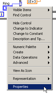

Einstellbar über Rechte Maustaste->Kontextmenü:
Eigenschaften des Textrings: Rechte Maustaste (DER Standard in der LabVIEW IDE):
Dieser Reiter zeigt dir deine Zahlen im Dezimalformat:
denn im Reiter Display Format steht alles auf Standard.
Falls Binärformat an dieser Stelle gewünscht, schau mal, wo der Mauszeiger hindeutet.
MfG, Jens
