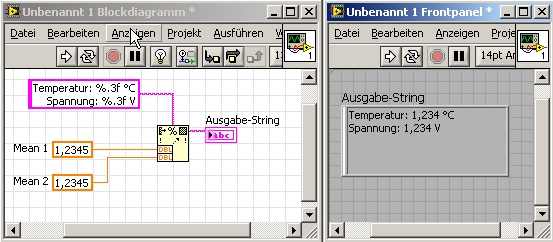

Aber wie auch immer ... was kann ich jetz tun, damit ich das in der Form geschrieben bekomme:
Temperatur: 23,123°C
Spannung: 0,000V
und nicht wie es zur Zeit ist:
Temperatur: 23,123°C Spannung: 0,000V
29.07.2008, 16:24
Beiträge: 3.708
Anfängerhilfe für Messung
' schrieb:damit ich das in der Form geschrieben bekomme:
Spannung: 0,000V
So wie im Bild?
Ob das dann noch mit deiner Tabelle übereinstimmt, kann ich jetzt nicht entscheiden.

In der Form ist es doch in meinem Bsp. oben schon. Huh

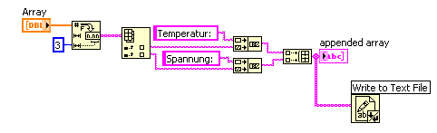

Also ich habe mit Markus Hilfe nun meine Werte und Texte zusammenbekommen. Sie werden so, wie im Bild, aber in der Form:
X Y aufgeschrieben, das entspricht einem 1D Array, was auch entsprechend an den Anschluss für 1D Arrays bei dem "Schreibelement" anliegt (Für den 2D Array-Anschluss nimmt er die Daten nicht an)
Ich möchte nun das ganze in der Form
X
Y
haben. Aber so einfach wie mit dem "Transpose 2D-Array" geht das wohl nicht ? - es ist halt so wie es jetz im Bild ist ein 1D Array. Weiß wer weiter ?
@Markus, es ist nicht direkt jetz auf dein Beispiel bezogen, sondern ich habe nur den "Hauptteil" rauskopiert und in mein Beispiel eingefügt und fängt anders an als in deinem Beispiel.
Die beiden Mittelwerte werden "zusammengeschiessen" und dann wie in deinem Beispiel weiter verarbeitet, bis ich am Ende alles an das "Schreibelement" anschließe
29.07.2008, 20:27
<span style="font-family:Arial Narrow">Ich erweitere mal das Bsp von Markus:
MfG, Jens
P.S.: Es gibt nach andere VI's als WriteToSpreadsheet File, um Files zu schreiben. Und wenn einem die Formatierung mit diesem VI nicht passt, dann macht man es halt selber über String-Manipulationen.

Sorry war nicht in der Art gemeint, ich habe im Prinzip genügend Zeit das Problem zu lösen.
Aber ich werde mir mal morgen dein Beispiel versuchen zu realisieren, danke.
