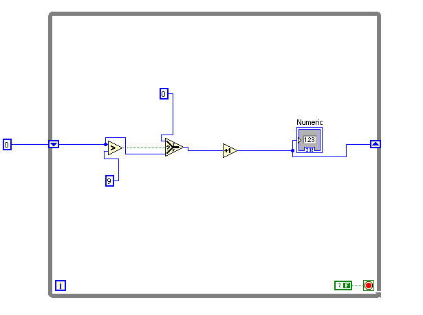

ich bin neu mit LabVIEW und hab am Anfang auch schon probleme.
Ich komme nicht drauf wie ich folgendes realisieren kann:
[code]int x = 0;
while(true)
if(x > 9) {
28.08.2008, 00:37 (Dieser Beitrag wurde zuletzt bearbeitet: 28.08.2008 00:52 von eg.)
Variable inkrementieren und setzen
Probiere es damit:
Wobei das Block Diagramm vom Chris deinem Quellcode entspricht.
es sei dir verziehen^^,
ich pack mein VI trotzdem nochmal dabei in der Version 8.2
Man kann noch die Variante mit If probieren, statt Switch-Case.
Vielen Dank! Irh hab mir sehr geholfen.
Man muss sich noch gewöhnen solche abfragen Grafisch zu erstellen :-)

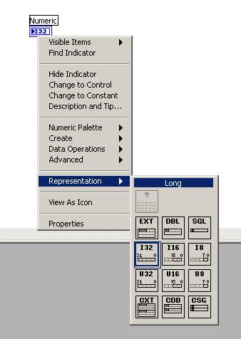

Eine Frage habe ich noch. Wo finde ich dieses blaue I32 ? Ich habe nur Numeric control.
Was ist dieses blaue I32?

Das blaue I32 ist ein Numeric Indicator, damit du dein X Wert auf dem Front Panel sehen kannst.

Hallo
Das ist ein Numeric Indicator mit Long(Integer 32) als Datentyp
Den Datentyp kann man bei Numeric Controlls oder Indicator ändern ...

Ich frage das weil es bei mir so aussieht:
Ich habe ein viel größeres Icon. Liegt es an der Vesion 8.6 ?
28.08.2008, 14:14
Hat nichts mit Version zu tun. Du kannst es ändern in dem du auf das Element rechtsklickst und View As Icon wegklickst. Oder dann auch global in Tools->Options->Block Diagram->Place front panel terminals as icons.
