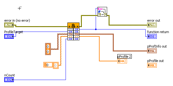

Problem beim Einbinden einer DLL
meine Problem ist in der Nähe von preacha's Problem,
ich benutze 2D Laser (also Linie Laser) von Keyence, also mann bekommt ein Profil, wenn mann ein mal abtastest. Jede Profil hat 640Punkte, das heißt 640 Werte. Also ein Array.
ich versuche dieses Laser durch sein DLL messen lassen und einlesen, habe aber Schwierigkeiten. Einige "wichtige"<_< Funktion, die ich durch DLL in LabVIEW erzeugt hab, kann ich nicht richtig benutzen. Die heißen "LJIF_GetMeasuramentValue" und "LJIF_GetProfileData". Wichtig ist bei mir, GetProfileData.
Ich muss als Abtastart extern Trigger benutzen. Das funktioniert. Mit einem Knopf in LabVIEW löse ich erfolgreich ein Trigger aus, und es wird "(ich glaube)in Steuerungsgerät" von Laser abgespeichert. Danach muss ich aber durch eine Funktion diese Dateien auslesen. Diese Funktion ist wahrscheinlich "LJIG_GetProfilDatei".
Wer lust hat kann vom Zip-Datei ganze Projekt schauen.
Ich bin dankbar für jede kleine Schritte RolleyesZeitung2

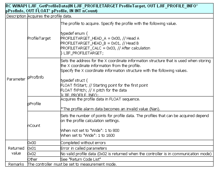

So, mal schauen:
Code:
LJIF_GetProfileData(IN LJIF_PROFILETARGET ProfileTarget, OUT LJIF_PROFILE_INFO* pProfInfo, OUT FLOAT* pProfile, IN INT nCount)
OUT FLOAT* pProfile heißt nicht unbedingt, dass das "nur" ein einzelner Float-Value ist, das kann auch ein Array sein (es wird ja nur der Pointer auf den ersten Wert eines Bereiches zurückgegeben).
Dann mal Doku lesen:
Ja, das bestätigt doch meine Vermutung mit dem Array, und nCount gibt die Größe des Arrays an.
Probiers also mal mit folgender Definition:
25.09.2008, 11:51
Beitrag #19
baliik Offline
Beiträge: 6
Registriert seit: May 2008
de_en
76133
Mail
Klasse!Top2
ein dickes Dankeschön Jens, Big Grin
