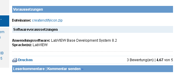

ich muss das thema nochmal aufgreifen. Hab jetzt mal bei NI vorbeigeschaut (http://zone.ni.com/devzone/cda/epd/p/id/3915) und mir das bsp für´s Systray gezogen.
Dieses funktioniert auch wunderbar. Menü / Icon lassen sich angleichen, wie man möchte. Aber wenn ich über das Menu Show FrontPanel deaktiviere schliesst sich gleich die ganze Applikation. woran kann das liegen? liegt das möglicherweise an der framework version. 2.0 ist auf meine lapi installiert.
gruss und danke
Die genaue Versionsangabe zu dem Bsp. war bei NI nicht zufinden. lässt sich aber mit 8.5 problemlos öffen. Schätze aber mal es war LV 7.0,
Sonstige .zip  createnotifyicon.zip (Größe: 114,57 KB / Downloads: 378)
Lv82_img
28.10.2008, 21:54
.net System Tray
' schrieb:Die genaue Versionsangabe zu dem Bsp. war bei NI nicht zufinden. lässt sich aber mit 8.5 problemlos öffen. Schätze aber mal es war LV 7.0,
[attachment=42570:createnotifyicon.zip](LV 7.0)
Offtopic
Wie bitte, nichts zu finden? Was steht denn hier:
Also, nix LV7, sondernLv82_img
Und wenn du es selber rausfinden willst, VI-Properties öffnen und auf der Seite "General" mal auf "List Unsaved Changes" klicken.

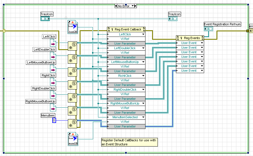

30.10.2008, 14:43
Ice Lord Offline
Beiträge: 79
Registriert seit: Sep 2008
8.2, 8.5
82256
.net System Tray
Ja, also ich hab jetzt mal die Idee mit dem .NET übernhaufen geworfen, weil ich hab so ein nettes ToolKit für ActiveX gefunden.
Hab momentan nur ein paar Verständniss Probleme, und dabei könnt ihr mir bestimmt helfen?!
Also, Icon erstellen, Icon Menu, Icon anzeigen, ausblenden usw funktioniert alles, ich versteh nur nicht wie das mit den Event registrieren geht.
Da sind zeichen und Verbindungen dabei, dich ich zuvor noch nie gesehen hab, und ich blick irgendwie nicht durch.
Was sind das für zeichen auf der linken seite, und wie is der zusammenhang zu "User event erstellen"? Kann ich mit dem Block jedes x-beliebige Event erstellen?!
Ich hab 3 Menueinträge erstellt, und jetzt soll er halt unterscheiden welche der 3 einträge angeklickt wurde. Ich weiß aber nicht wie ich die Event Struktur dazu bringen auf die Menuitems selber "zu triggern".
hoffe ihr könnt mir helfen, hab mal des ganze Toolkit angehängt (des is wirklich nett), und mein VI
Sonstige .zip  LabVIEWTrayIcon.zip (Größe: 5,54 MB / Downloads: 350)
Lv85_img
Sonstige .vi  TES_ICON.vi (Größe: 30,11 KB / Downloads: 347)
