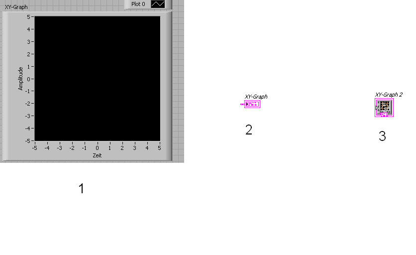

ich versuche gerade ein Zeigerdiagramm zu finden, bin bisher aber wenig erfolgreich gewesen.
Das Ziel ist eine Anzeige zu erhalten die die momentanen Beschleunigungswerte eines PKW
in einem Zeigerdiagramm wiedergibt.
Ich stelle mir vor das ein von null ausgehender Pfeil als Beispiel:
45 Grad nach oben links, welches eine Verzögerung in gleichzeitiger Kurvenfahrt
einer Rechtskurve anzeigt.
Die länge des Pfeils entspricht dabei der Resultierenden der x- und y-Werte, als Beispiel 7 m/s^2.
Im Voraus schonmal vielen Dank für eure Gehirnaktivitäten und das lesen dieses Textes Smile

Hallo Marc,
nur mal so eine schnelle Idee:
wie währe es, wenn du einfach eine Gerade von 0 bis (x,y) erstellst und diese in einem X-Y Graphen anzeigst.
Dann hast du zwar keinen Pfeil, sondern nur eine Linie, aber es sollte trotzdem so ungefähr das darstellen, was du möchtest.

Zeigerdiagramm
was soll ich sagen... PERFEKT !!!Smile
genau das hab ich gesucht, DANKE!!!
aber verräts du mir wie ich selbst darauf kommen kann?
ich hab halt in den VIs nachgeschaut die mittels der rechten
maustaste angeboten werden und dort hab ich nur den xy-graph gefundenSad

ich will nur aus der sache was lernen.
hab vor deiner idee nur ein vi gefunden, es heist auch xy graph ist aber ein anderes symbol,
ein größeres in form eines diagramms und nicht dieses kleine rosa farbenes.
wie finde ich denn dieses kleine?

Welches meinst du?
Bild 1 ist die Anzeige auf dem Frontpanel
Bild 2 ist die "normale" Anzeige im Blockdiagramm
Bild 3 die Anzeige im Blockdiagramm als Symbol
Zwischen Bild 2 und 3 kannst du umschalten in dem du mit rechts auf das "Bild" klickst und "als Symbol anzeigen" auswählst/abwählst.
Ist aber alles das gleiche!
MFG, Snoop
P.S. Du kannst die Anzeige auch als Standart auf eine der beiden Anzeigen in den Optionen umstellen.

Ok jetzt hab ichs verstanden.
Und nochmal abschließend ein großes DANKE für deine Hilfe, jetzt läuft alles so wie ich es mir vorgestellt hab !
