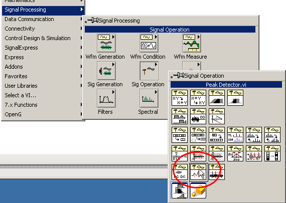

Zwecks Peak-Suche, probiers doch einfach mal mit dem entsprechenden VI:

Womit detektierst du jetzt die Peaks?
Mit dem von mir vorgeschlagenen VI? Das gibt dir doch den Ort des Peaks!
