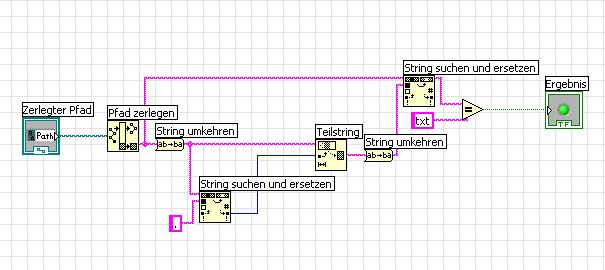

06.03.2009, 13:50 (Dieser Beitrag wurde zuletzt bearbeitet: 06.03.2009 14:57 von jg.)
Suivi123 Offline
Beiträge: 74
Registriert seit: Feb 2009
8.2
76131
Datei-Endung begrenzen
Ich würds so machen:
Happy Birthday, LabVIEWForum!!!!

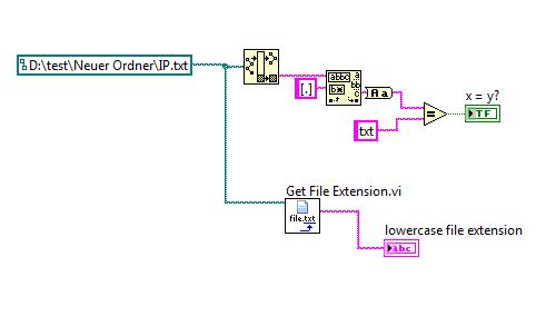

06.03.2009, 14:55
RoLe Offline
Beiträge: 1.236
Registriert seit: Jul 2007
1997
0
' schrieb:Ich würds so machen:
Kannst du so machen, es geht auch einfacher. (das obere im Bild)
Vermutlich seit LabVIEW8.2 gibt es da ein Funktion unter "File I/O- Advanced- Get File Extension.vi" (das untere im Bild)
