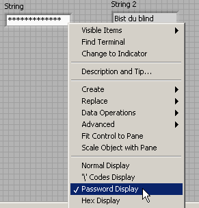

' schrieb:huhu,
das mit der Passwortabfrage hat bei mir euch funktioniert.
Gibts es auch eine Möglichkeit, dass das Kennwort bei der Eingabe nicht angezeigt wird ? als Buchstaben nur als * dargestellt werden ?
Mach einen Rechtsklick aufs Element, da werden dir verschiedene Anzeigeoptionen angeboten.

.... und daraus wählst Du "Password Display". Big Grin
' schrieb:Mach einen Rechtsklick aufs Element, da werden dir verschiedene Anzeigeoptionen angeboten.

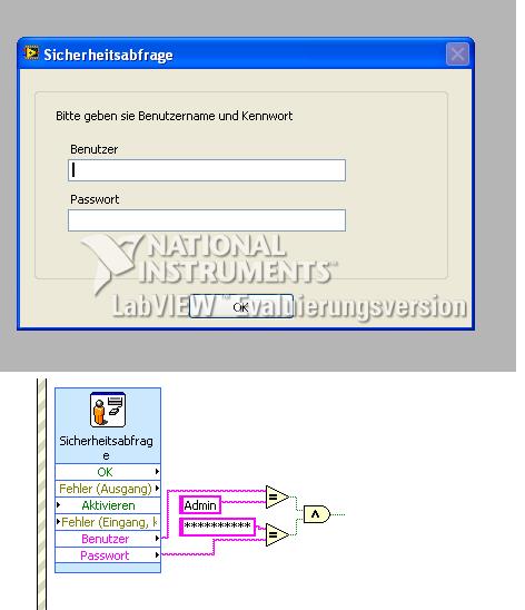

Ich benutze eine Eingabeaufforderung für Benutzer, bei dieser Eingabe möchte ich, dass nur ***** bei der PW eingabe kommen.
Im Moment kann ich nur die Konstante mit der ich die PW-Eingabe vergleiche als ******* im Blockdiagramm anzeigen lassen.
trotzdem danke für die müheSmile ich hoffe es hat einer eine Idee wie das gehen könnte.

O) nein blind bin ich nicht, nur kein pro im LabVIEW ^^ ,
ich hänge mal ein bild an. Ich möchte dass die sterne bei der "Eingabeaufforderung für Benutzer" kommen.
MfG Michael
damn bekomm das bild nicht hochgeladen. ich versuche das heut nachmittag nochmal

13.03.2009, 11:20 (Dieser Beitrag wurde zuletzt bearbeitet: 13.03.2009 11:24 von Y-P.)

EDIT von Y-P: Externer Bilderlink entfernt und hier im Forum hochgeladen.

Ich würde das Express-VI weglassen. Dann bist Du viel flexibler.

:AAARGH:, du redest von Express-VI, und nicht von den hier hochgeladenen VIs...
Wenn du das Rad nicht komplett neu erfinden willst, wandle das ExpressVI in ein normales VI, einfach über Rechtsklick auf Express-VI -> Open Front Panel.
Dann speicherst du das so entstandene VI innerhalb deines Projektes und kannst jetzt das FP konfigurieren (u.a. ***-Anzeige für String).

Benutzer und Passwort abfrage
Anstelle des umwandeln kannst du unter den LV-Beispielen das Beispiel "Login" suchen.
(c:program filesnational instrumentsLabVIEW 8.2examplesgeneraltemplatesDialog using eventsLogin Dialog.llb)
dort hat es sogar noch ein Bsp. zur Benutzerverwaltung dabei.
