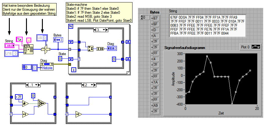

Beitrag #29
Messdatenaufbereitung
' schrieb:@Lucki: Schau mal hier:
Wenn 0x7F ein Byte sein soll, dann muss es der HEX-Code des Byte sein.
Ansonsten wären ja auch nicht 2 übertragene Bytes die Integer-Zahl, hierfür brauchst du 4 Byte.
Hallo Jens, bin wieder da. Hast natürlich recht, ich hatte nur einen flüchtigen Blick auf das Manual geworfen. Und selbstverständlich liefere ich gleich das von Dir sowieso erwartete alternative VI. Wobei ich zur sicheren Synchronisation eine State-Machiine für die beste Lösung halte.
(Das Prinzip ist: Immer dann, wenn die beiden Synchronisationsbytes hintereinander gesendet werden, erhalten die nachfolgenden 2 Bytes Gültigtigkeit als 16bit Intergerwert. Eine zwischenzeitliche andere Bytefolge, die nicht in dieses Schema passt, führt nicht zum Abbruch. Diese Bytes werden lediglich ignoriert).
Hier Beispiel mit den geposteten Offline-Daten:
Lv85_img
Sonstige .vi  StringVisa1.vi (Größe: 19,39 KB / Downloads: 241)
Und so würde das entsprechende echte Lesen der Daten mit VISA aussehen:
Lv85_img
Sonstige .vi  StringVisa2.vi (Größe: 21,08 KB / Downloads: 255)

' schrieb:Hallo Jens, bin wieder da. Hast natürlich recht, ich hatte nur einen flüchtigen Blick auf das Manual geworfen. Und selbstverständlich liefere ich gleich das von Dir sowieso erwartete alternative VI. Wobei ich zur sicheren Synchronisation eine State-Machiine für die beste Lösung halte.
[attachment=45028:Visa_String.png]
Lv86_img[attachment=45029:StringVisa1.vi]
[attachment=45030:StringVisa2.vi]
Ist es möglich das StringVisa1.vi in LV 8.5 zu bekommen. Es würde mich interessieren. wie die Aufgabe gelöst wurde.
