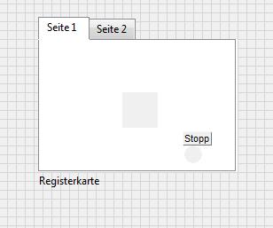

Ich nehm nochmal bezug auf deine Fragestellung:
Du möchtest ein Element auf eine System-Registerkarte legen, welches "getarnt" ist (die selbe Farbe wie das Registerkartenelement hat). Bei mir weise ich dem zu tarnenden Objekt einfach die SystemFarbe für Panel und Objekte zu (die Farbe ist wie oben beschrieben in der Farbpalette integriert).
Wenn ich nun über die Anzeigeeigenschaften von Windows meine SystemFarben änder, ändert sich natürlich auch das laufende LabVIEW-Programm. Aber eben nicht nur das Registerkartenelement, sondern auch das getarnte Element darauf ändert seine Farbe, da es ja ebenfalls die Systemfarbe für Panel und Objekte zugewisen bekommen hat.
Bei mir läuft das einwandfrei. Ein problem habe ich nur damit, dass die modernen Anzeige und Bedienelemente alle so schöne 3D-Rahmen haben, die natürlich nicht vollständig getarnt werden können.
Lv86_img
Sonstige .vi  getrante_stoppschaltfl_che.vi (Größe: 5,74 KB / Downloads: 300)
unter der STOPP beschriftung klciken beendet das programm!

' schrieb:Du möchtest ein Element auf eine System-Registerkarte legen, welches "getarnt" ist (die selbe Farbe wie das Registerkartenelement hat). Bei mir weise ich dem zu tarnenden Objekt einfach die SystemFarbe für Panel und Objekte zu (die Farbe ist wie oben beschrieben in der Farbpalette integriert).
Hmm, das geht bei mir nur fast, ist die falsche Farbe.
Bei mir Systemschema Windows VISTA, sieht das so aus.
Man müsste je nach OS/Farbschema noch was anpassen.
Das einfachste und übliche ist schon ein Classic-Element auf transparent, das geht aber scheinbar aus irgendeinem Grund nicht.

Interessant, unter XP habe ich keine Farbdifferenzen.
