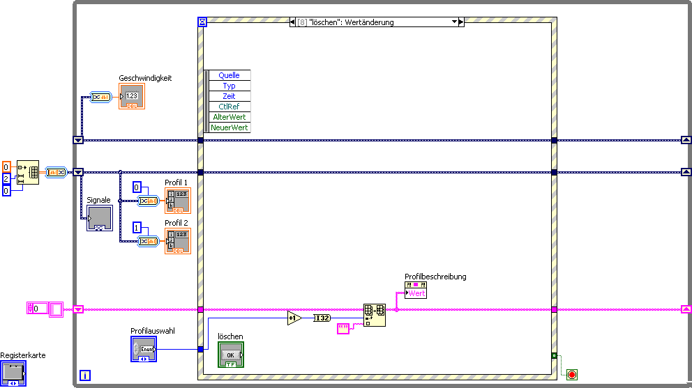

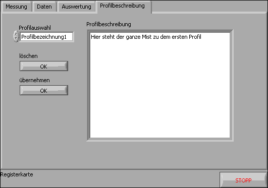

Hallo Zusammen,
ich habe ein Case Struktur mit mehreren Fällen und möchte für jedenfall eine Bezeichung und eine Beschreibung anzeigen und speichern. Im moment muss ich je nachdem wieviel Fälle ich habe, dementsprechend viele Eingabefelder anlegen. Allerdings möchte ich ein einziges Eingabefeld für Bezeichnung ein eines für Beschreibung haben und trotzdem für jedenfall eine andere Bezeichung und eine andere Beschreibung anzeigen lassen und speichern.
Ich poste einfach mal mein VI vllt weiß jmd ne Lösung
Vielen Dank Steffen
LabVIEW 8.5
Sonstige .vi  Windkanal_stabil_180409.vi (Größe: 753,8 KB / Downloads: 278)

Erstelle Array of Strings, und das entsprechende Element aus dem Array holst du dir dann per Index-Array, wobei die die Enum als Index nehmen kannst:

Hmmm danke für den Tipp, aber irgendwie bekomm ich es nicht hin :-(

Hallo silver,
damit die Woche auch so richtig erfolgreich wird... noch ein paar zusätzliche Vorschläge zur Anpassung (weil z.B. wenn EX-VI dann auch die EX-Funktionen...)
Lv85_img
Sonstige .vi  Windkanal_120408_anders.vi (Größe: 430 KB / Downloads: 263)
viel Spaß bei der Umsetzung

Ich hab auch mal ein Muster gemacht. Weniger der Texte wegen, als viel mehr der sieben gleichen Codeabschnitte wegen.
Lv85_img
Sonstige .zip  Muster.zip (Größe: 249,04 KB / Downloads: 237)
