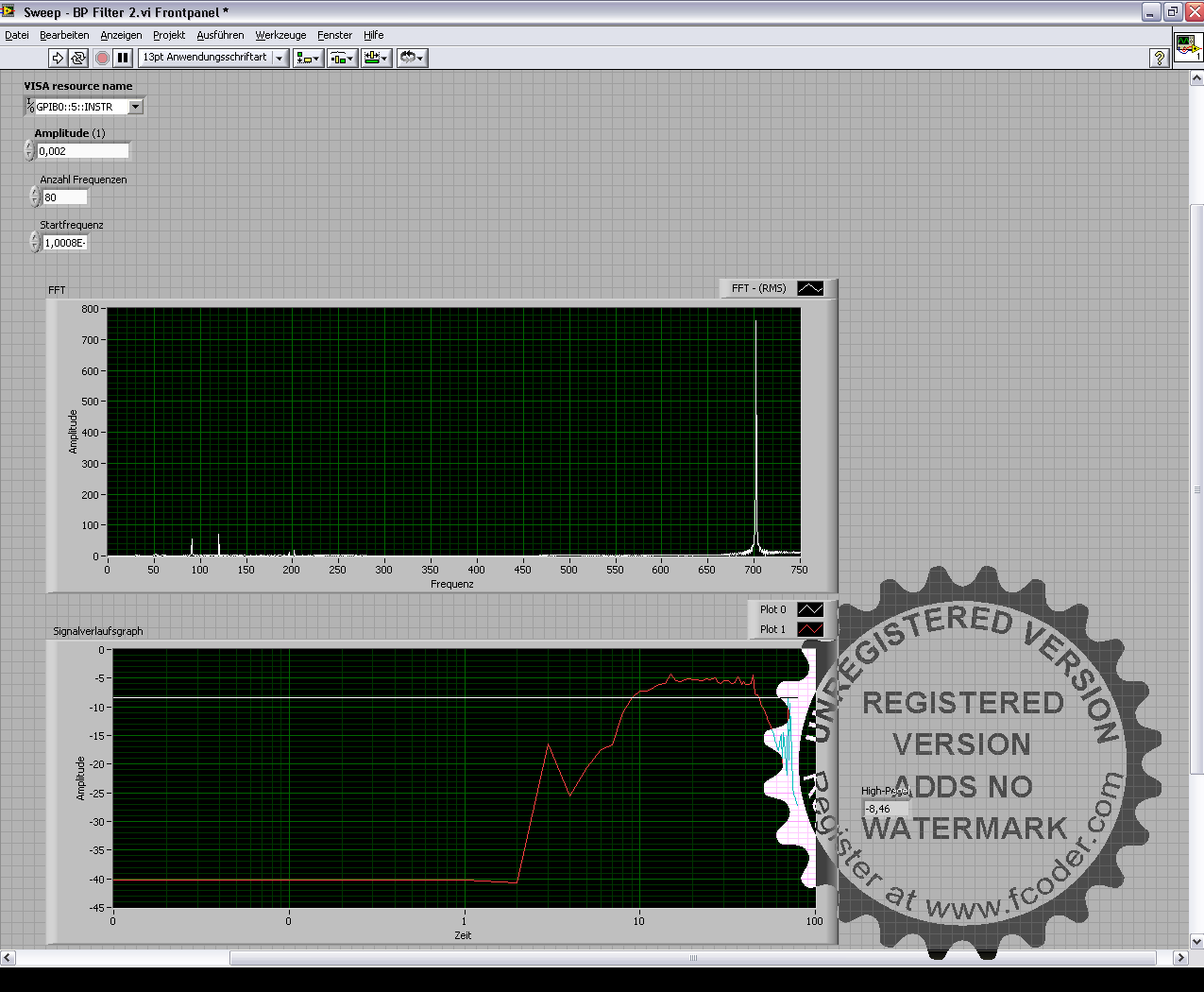

ich hab folgendes Problem. Ich messe einen Bandpass aus und wandle die gemessenen Werte in dB um und schreibe sie in ein Signalverlaufsdiagramm , nebenzu berechne ich die 3dB grenze die ich nach unten gehen muss um meine Eckfrequenzen zu erhalten. Das funktioniert auch"einigermaßen" so wie ich mir das vorstelle nur zum auswerten brauche ich jetzt einen Befehl mit dem ich die X-Werte der 2 Schnittpunkte auslesen kann, denn das sind ja meine eckfrequenzen die ich brauch.
Ich häng ein Bild an das ihr seht was ich rausbekomm.
Danke schonmal,
gruß
Manuel

Hallo Manuel,
um die Schnittpunkte zu finden, könnte man die beiden Signale voneinander abziehen und dann die Nulldurchgänge suchen

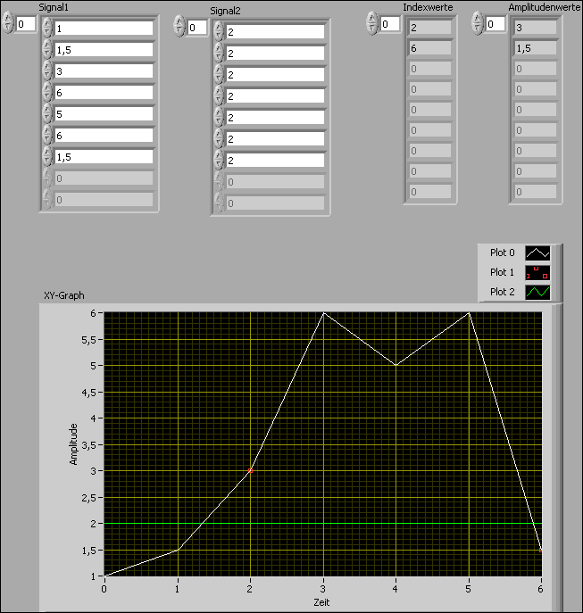

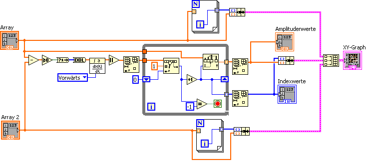

so wäre eine Möglichkeit (da gibt es aber noch andere....Rolleyes)
Das VI findet immer den nächsten tatsächlich vorhandenen Datenpunkt nach dem optischen Schnittpunkt.

da ist noch ein Teil nur zur optischen Aufbereitung/Beweisführung enthalten.... der kann raus

Hallo ImExPorty,
danke schonmal für die Tips, hab leider kein LabVIEW 8.5 nur 8.2 hab dein VI für 8.2 abgespeichert allerdings hat der Ableitungsbaustein keine vorwärtsfunktion deswegen funktioniert es bei 8.2 nicht. Aber ich hab deine Grundidee glaube ich verstanden und spiel grad damit herum und schau was dabei herauskommt. Hab es zwar noch nicht geschafft mir die Schnittpunkte ausgeben zu lassen, denk aber ich bin kurz davor

ich hab da mal etwas vorbereitet.... kannst ja schaun ob das bei Dir dann auch so aussieht wenn's läuft

Hi ImExPorty,
es funktioniert jetzt:)die Werte sind zwar etwas ungenau aber ich muss mein Filter auch nicht so genau bestimmt da ist ein spielraum von +-15 Hz drin das bekomm ich so hin.
Besten Dank für die schnellen und guten Antworten.
