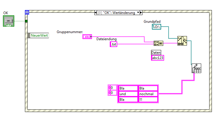

wahrscheinlich schlage ich mich gerade, für den geübten User, mit einen weniger aufwendiges Problem rum.
Und zwar möchte ich gerne eine Datei erstellen, wenn der OK-Button betätigt wird.
Beim ersten Durchlauf passiert dies auch, aber möchte ich danach mit OK eine weitere Datei erstellen lassen, passiert dann nichts. Wahrscheinlich muss ich den OK-Button irgendwie wieder zurücksetzen?!
Im Anhang Bild und VI.
Vielen Dank schonmal.

Mach's so (mit Whileschleife):
Sonstige .vi  ok.vi (Größe: 12,06 KB / Downloads: 286)

Wunderbar. So hab ich mir das vorgestellt.
Danke.

Bitteschön. Was ich noch machen würde, ist den "OK"-Button in das Event "OK": Value Change zu packen. Dann ist es so wie es sein sollte. Das habe ich vorhin übersehen.
Sonstige .vi  ok_neu.vi (Größe: 12 KB / Downloads: 292)
