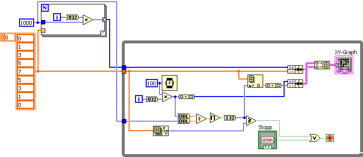

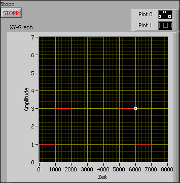

Moin Moin,
arbeite z.Zt. daran einen Aktor mit Spannung zu versorgen. Ziel ist es diesen Aktor mit einer Treppenfunktion anzusteuern(1V-3V-5V-7V-5V-3V-1V und wieder von vorne). Diese Treppenfunktion wäre ideal wenn man sie in einer Grafik sichtbar "abfahren" könnte. War schon mit diversen Arrays am Probieren aber habe nie die richtigen Funktionen gefunden.
Wäre toll wenn jemand Tipps zur verwirklichung dieser Aufgabe hat.
Vielen Dank schonmal.Rolleyes
Viele Grüße
H_S
12.06.2009, 07:44 (Dieser Beitrag wurde zuletzt bearbeitet: 12.06.2009 07:47 von Lucki.)
Treppenfunktion in Grafik darstellen
Jede Funktion ist in ihrer digitalen Repräsentation schon von Natur aus gestuft. Man kann das in der Graphik sichtbar machen, indem man die Interpolation zwischen den Datenpunkten abschaltet
Lv86_img
Sonstige .vi  Stufenerzeugung.vi (Größe: 9,62 KB / Downloads: 302)

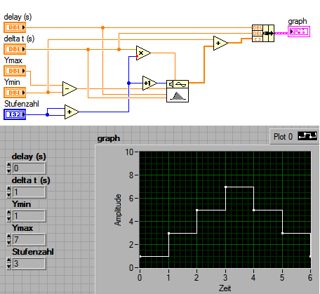

oder so?
Lv85_img
Sonstige .vi  Treppenstufen_abfahren.vi (Größe: 18,42 KB / Downloads: 304)
viel Erfolg
