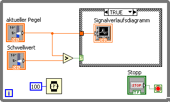

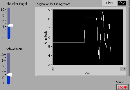

Ich hätte etwas in der Richtung vermutet, ja dann halt nur für die mit der gleichen Denke...Cool
Lv85_img
Sonstige .vi  Pegelbegrenzung.vi (Größe: 15,25 KB / Downloads: 271)
