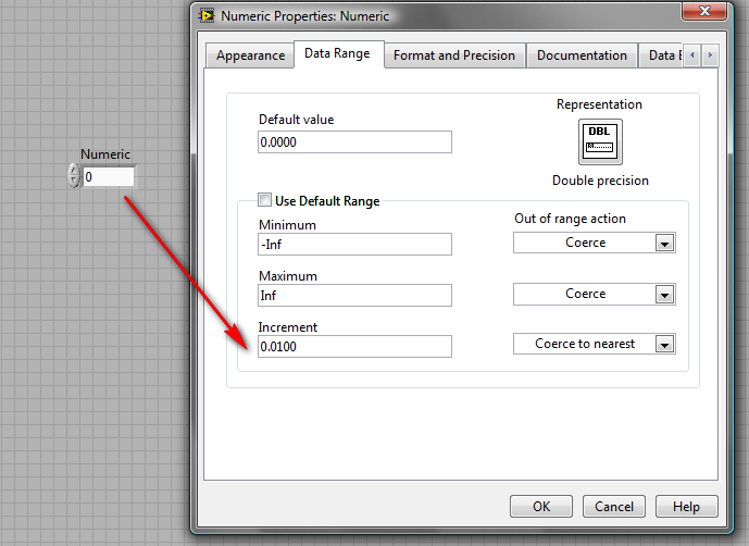

ich hab ein VI erstellt in dem ich zwei Kurven darstelle, die Werte für die Kurven wurden aus einer Zeichnung abgelesen, dieses wurde in 0,5 Schritten gemacht, da die Auflösung des Bildes nicht die beste ist. Mit den dargestellten Kurven bin ich eigentlich recht zufrieden und kann nun mit dem Cursor die Y-Werte ablesen. Mein Problem ist es, dass ich die Werte in demselben Intervall von 0,5 ablesen kann (möchte aber in 0,1 oder noch kleiner), so wie es aussieht wird die Eingabe der X-Position gerundet oder ist es nicht so?

' schrieb:Mein Problem ist es, dass ich die Werte in demselben Intervall von 0,5 ablesen kann (möchte aber in 0,1 oder noch kleiner),
Gehst du zu den Eigenschaften deines "Cursor.Cursor-Position:Cursor X Bedienelementes" und setzt dort das Inkrement auf den gewünschten Wert.

' schrieb:Gehst du zu den Eigenschaften deines "Cursor.Cursor-Position:Cursor X Bedienelementes" und setzt dort das Inkrement auf den gewünschten Wert.
Sorry irgendwie finde ich es nicht.

Aso, dass war ja nicht das Problem,
das Problem ist dass ich keine Y-Werte angezeigt bekomme wenn ich in 0,01 Schriten gehe.

Ach, ich hab die Antwort auf meine Frage für den gerade hochgeladenes Bsp. gefunden: ich musste im Anzeigeformat für die Y-Achse mehr Kommastellen einstellen. Ich werde jetzt es an meinen alten Bsp. ausprobieren.
