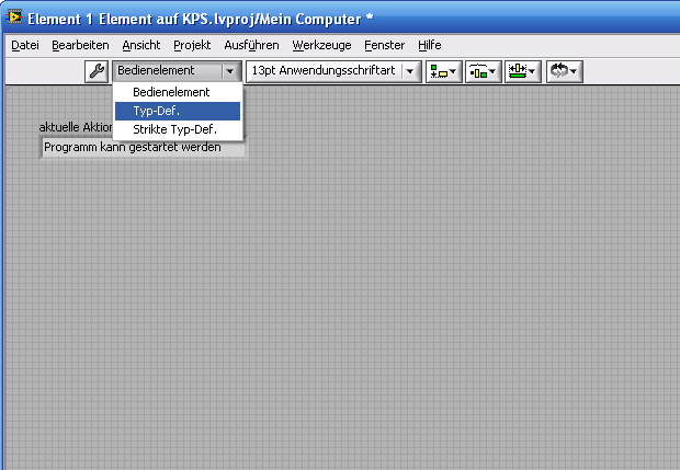

Wie speichere ich etwas als Typdefinition?

Mit einem Enum lässt sich einch und sicher arbeiten. Beispielsweise kann einem Enum nicht der Wert eines zweiten, unterschiedlichen Enums zugewiesen werden. Und ein Textring sollte imo nur für das GUI benutzt werden. Auch dann benutz ich ein Textring nur, wenn sich die Einträge zur Laufzeit ändern sollen. Wird bei dir aber nicht der Fall sein.
Mach ein rechtsklick auf das Element -> Fortgeschritten -> Anpassen
Es öfnnet sich ein Fenster. Dort Typ-Def auswählen und speichern.

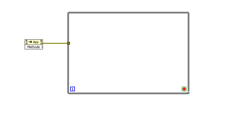

3. Schmeiß die Sequenzstruktur raus und schaff Datenabhängigkeit, indem du das Fehlercluster des Methodenknoten zur Whileschleife führst. Die Schleife wird erst dann ausgeführt, wenn der Methodenknoten seinen Code abgearbeitet und die Daten, also das Fehlcluster, übergeben hat.

also nochmal langsam..... welche Sequenz soll ich rauswerfen? Und worauf bezieht sich der Methodenknoten? was ist ein Fehlercluster?
