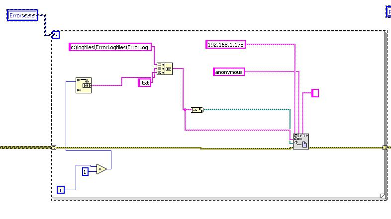

Hallo zusammen
Die nächste Frage: Gibt es eine Möglichkeit, gespeicherte Daten schnell per LabVIEW vom cRio auf den PC zu kopieren? Das Problem ist, wenn ichs mit der FTP-Funktion von LabVIEW mache, dauert das extrem lange, weil er jedes Mal Session erstellt, dann einloggt etc. und halt jede Datei einzeln runtergeladen werden muss. Gibt es eine Möglichkeit, eine FTP-Session zu starten, alle Files reinzupacken, die er braucht, und sie dann wieder zu beenden? Oder noch besser, gleich ganze Ordner zu kopieren. Denn wenn ich es einfach über Windows-Kommandzeile mache, dauert es auch nicht so lange, da muss ich aber acuh jedes File einzeln
Ich weiss, dass es auch einfach über Windows möglich ist, aber das ganze sollte automatisiert ablaufen.
MFG Corono

Wie oft willst du Daten zwischen cRIO und einem LV-Programm auf einem PC übertragen? Wie wäre es mit direkter TCP/IP Kommunikation?!

Ok, cRio ist 9012.
Dachte, das spiele hier keine Rolle, weil es ja generell FTP-Server ist. Habe mal ein Bild angehängt, wie ich es bis jetzt gemacht habe über FTP.
Grundsätzlich soll es einfach so sein, dass man ab und zu mit einem PC vorbeikommen kann und sämltliche geschriebenen Logfiles rüberziehen kann. Grundsätzlich ist das ja über Windows möglich, aber es sollte eigentlich automatisiert ablaufen, also einfach ein klick und dann werden alle kopiert. So wie es im Bild mit FTP gemacht ist dauert es extrem lange, mich würde eigentlich interessieren, ob es auch schneller geht, also ob man z.B. einfach eine Session starten kann und dann alle Daten ziehen und nicht jedes Mal neu einloggen.
Es sind eben nciht immer gleich viele Daten, deshalb wird es mit einer einfachen Batchdatei ziemlich kompliziert.
Wie funktioniert denn das mit direkter TCP-IP-Übertragung? Geht das auch wenn nur ab und zu ein PC dranhängt?

Also da gibt es verschiedene Möglichkeiten. Du könntest VI Server einschalten und in Deiner Application ein VI einbauen dass über VI Server aufgerufen werden kann und dass Dir die Files zurückschickt.
Du könntest das Internet Toolkit verwenden das eine komplette FTP VI Library besitzt und Dir in LabVIEW einen eigenen Client schreiben der einmal einloggt, alle Files herunterlädt und das abschliesst.
Du kannst Dir auch einen kleinen TCP/IP Server in die RT Applikation auf Deinem cRIO einbauen und einen entsprechenden Client programmieren der damit kommuniziert.

Daten von cRio ziehen
' schrieb:Wie funktioniert denn das mit direkter TCP-IP-Übertragung? Geht das auch wenn nur ab und zu ein PC dranhängt?
MFG Corono
ja.
Im Prinzip kann man sich die TCP/IP - Übertragung genauso vorstellen wie z.B. RS232. Die Daten werden byteweise übertragen und mit einem VI (TCP Read) wird geprüft ob irgendwelche Daten im Puffer liegen. das Read-VI hat einen Timeout (damit man es in einer Schleife laufen lassen kann) und wenn es Daten zurückliefert hat jemand was geschickt dass man dann verarbeiten kann und wenn es einen Fehler (Timeout) zurückliefert hat niemand was geschickt.
