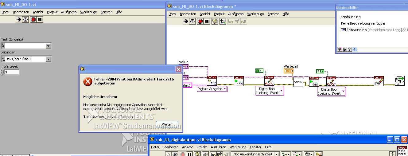

Ok, hab mal ne Nacht drüber geschlafen und traue mich mit meinem Nicht-Assistenten-"Blindversuch" (ich hab hier zuhause keine Karte, so dass ich es nicht testen kann) mal hierher.
Würde das VI dazu taugen, ein Relais anzuschalten und nach einer definierten Wartezeit wieder auszuschalten? Oder habe ich dort schon einen grundsätzlichen Fehler eingebaut?
Kann ich dieses VI als Sub mehrmals nacheinander in einem VI aufrufen lassen, ohne dass sich da etwas (Kanäle, tasks, lines) in die Quere kommt?
Muß ich eine Schleife einbauen, oder reicht das einmalige Signal für die Ansteuerung aus?
Wie kann ich eventuell invertieren? Momentan reagiert das Relais bei Low mit Aktivität. Wie sieht ein solches Schaltverhalten bei Start des Programmes aus? Gibt die Karte dann zuallererst ein Low raus? Wenn ja, würde das bedeuten, ich müßte zum Programmstart erst alle Relais auf high setzen, damit sie einwandfrei funktionieren?

Sollte so funktionieren. Was Du nicht brauchst, ist "DAQmx Wait until done".

funktioniert nichtHuh
Der Versuch das Relais zum zweiten mal anzusprechen scheitert mit dieser Fehlermeldung
Das Relais hat aber auch auf den ersten nicht reagiert.

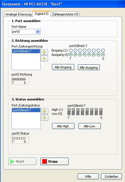

Ein anderer Versuch war das VI aus dem Beispielfinder zu nehmen
Siehe
Dort funktioniert zwar das Relais, aber leider auch ein weiteres ungewollt.
Zur Erklärung..... drei Relais sollen angesprochen werden. Zwei steuern einen Stellmotor in jeweils einer Richtung an. Daher ist es notwendig, dass beide nicht gleichzeitig arbeiten, da sonst der Motor wegen Orientierungsverlust die Arbeit quittiert. Das dritte ist der Not-Aus der Anlage.
Alle drei reagieren momentan auf den LOW Zustand mit Aktivität und sind auf der Karte an DIO0, DIO5 und DIO7 angeklemmt.
Ich brauche, glaube ich, mal ne Kurzeinweisung in "digitalem Denken"
So     sind alle im Ruhezustand
Wer kann mir auf die Sprünge helfen?

Lass' mal das Start Task nach der Wartezeit weg. Das hat da auch nichts verloren. Wink

Danke,
das Sub läuft, aber von einem VI aufgerufen kommt diese Fehlermeldung
Warum?

Lad' mal das VI hoch, mit dem Du das SubVI aufrufst.

Das VI ist zu umfangreich um es hochzuladen.
Hab es grad mal im Kleinen nachgebaut, aber dort läuft der Aufruf einwandfrei.

Hast Du in Deinem großen VI die IO's schonmal angesprochen und dann keinen Clear-Task danach gemacht?

Funktioniert doch, mehrere Digitale Lines anzusprechen?
Hier mal eine kleine Modifikation, SubVIs sind jetzt reentrant:

Es gäbe sicher bessere Lösungen, aber für den Anfang...
Hier noch ein VI, mit dem du immer Line0/5/7 parallel schreiben kannst:
