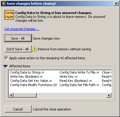

Hallo i2dx,
ich habe 8.0.1 installiert und bekomme leider folgende Meldungen bei meinen alten Projekten. Wenn ich auf Save All klicke, dann sagt er, dass VI mit diesem Namen schon existiert und will es nicht abspeichern. Hast du es auch?
Gruss, Eugen

ne, hat er bei mir nicht gemacht.
ich hab es installiert und er hat mich sofort gefragt, ob er ein "mass compile" durchführen soll, ich hab bejaht und hatte 2 Stunden Pause ;-)
Wenn er die Datei nicht abspeichern will/kann, dann kann das daran liegen, dass sie schreibgeschützt ist. Arbeitest du evtl. mit SCC oder ist einfach ein Schreibschutz auf den Dateien?

Mass Compile habe ich auch durchgeführt.
Versuche jetzt noch mal Mass Compile zu machen (dauert viel zu lange).
Hast du in deinen Projekten Config File Palette benutzt?
Probiere mal so ein Projekt aufzumachen, dann ein VI mit Config VIs aufmachen und zumachen.
Wo finde ich den im LV-Verzeichnis die Config Palette um evtl. Schreibschutzproblem wegzukriegen?

Stimmt es ist ein Schreibschutzproblem, hier:
08.03.2006, 15:00
LabVIEW 8.0.1 steht zum Download bereit
Alles erledigt, habe Schreibschutz weggemacht und fertig. Läuft jetzt.
