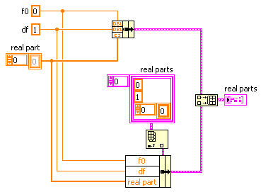

also ich hab eine schwingungsanalyse programmiert und dazu die FFT Spectrum (real - Im) vi verwendet. wenn ich da 2 signale einspeise bekomme ich real parts raus(array von 2 clustern(f0, df, real part(array)) raus. die speichere ich allerdings in meinen files in 3 spalten ( frequenz, signal1, signal2). damit ich das ganze im nachhinein bei laden im gleichen diagramm darstellen kann muss ichs aber wieder in real parts umschreiben.
dazu lese ich die spalten aus, berechne über die ersten 2 werte der frequenz f0 und df und aus den signalspalten die amplituden. damit kann ich dann das dateiformat real part erzeugen(also cluster mit f0, df , real part(array)).
jetzt tritt die erste frage auf: wie kann ich die elemente so umbenennen dass sie mit den real part(cluster) elementen übereinstimmen?
und zweitens wie kann ich 2 real part(cluster) daten zu einem real parts(array of clusters) zusammenfügen?

Hallo Thomas,
siehe das angehängte Bild.
Entweder benutzt du "bundle cluster" oder "bundle by name" mit einer entsprechenden Konstante für die Clusterdefinition. Arrays erstellt man mit der "Build array" Funktion!
