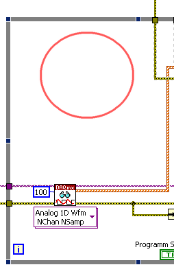

ich hab eine basicfrage. obwohl es banal aussieht, aber brauche dringend hilfe.
(bin total durcheinander auf einmal)
ich lese mit DAQmx (kanal erzeugen.Timing.task starten.task lesen.task stoppen). eine reihe von messdaten.
DAQmx Timing auf kontinuierlich gestellt und Rate=1000 hz (alles andere Default).
DAQmx Lesen ( N kanal. N sampels, Analog 1D waveform) (alles andere Default)
kommt da am ausgang in meinem fall wirklich 1000 werte in der sekunde raus ?
ich bin mit dem gesamten daten paket puffersachen und einzelwert und konti. durcheinander!!
2 screenshots. danke euch.

' schrieb:ich lese mit DAQmx (kanal erzeugen.Timing.task starten.task lesen.task stoppen). eine reihe von messdaten.
Sieht auf den ersten Blick doch alles ganz gut aus.
Zitat:kommt da am ausgang in meinem fall wirklich 1000 werte in der sekunde raus ?
Ich sag mal ja.
Auf eine Sekunde hochgerechnet kommen 1000 Werte pro Kanal heraus. Das muss so sein, weil du das im DaqMX ja so konfiguriert hast. Da deine While-Schleife eine Wartezeit von 100ms enthält, bekommt du also nicht 1mal 1000 Werte pro Sekunde, sondern 10mal 100 Werte. (Dass es möglicherweise nicht genau 1000, sondern vielleicht 998 oder 1004 Werte sind, kann vorkommen und liegt im weitesten Sinne am Windows-Betriebssystem.)

Sehe ich das richtig, dass die 1000 für "N Samples pro Kanal" nicht mit dem Timing.vi verbunden ist?
Wenn dem so ist, könnte LabVIEW die Puffergröße selbst wie folgt festlegen:
... in deinem Fall also 10 kS

Wenn du immer 100 Werte in einem Schwung auslesen willst, dann mach das doch einfach:
Dann kannst du auch auf das Timing-VI verzichten, das arbeitet eh nicht genau genug für diesen Zweck.

' schrieb:Wenn ich zu diesem AI eingang ein Digital eingang oder Counter (für Drehzahl messung) lesen will per DAQ geht das wie vor ? ich meine wegen synchronisieren beide kanäle?
Ich mach das bisher im Prinzip auch immer so, wie du das programmiert hast.
Leg die beiden DaqMX-Start-VIs (die mit dem grünen Pfeil) gemeinsam in einen Sequenzrahmen. Dann starten beide Tasks eigentlich gleichzeitig. Wenn du nur mit 1KHz abtastest, spielt der ganz kurze Zeitunterscheid, der hier immernoch vorhanden ist, keine Rolle. Beide Tasks werden synchron laufen.
Ich glaube es gibt noch folgende Möglichkeit (kann ich aber erst [*grübel*] heute am sehr späten Abend [*grübel*] besser morgen früh verifizieren):
Man kann bei einer Task die Quelle des Abtastrasters angeben. Normalerweise ist das ein Zeitgeber, der eben z.B. 1kHz macht. Man kann aber auch sagen, dass die CounterTask das Abtastraster der Analogtask nehmen soll! Wie das genau geht muss ich erst nachkucken.
Zitat:und wie kann ich die gesamte daten (Digital + Analog) per Queues weiterschicken ? signale einfach verbiden geht nicht in diesem fall..
Kann man bei Counter nicht Waveform einstellen?
Ansonsten kann man das 1D-Array auch in ein Waveform umwandeln. Hierzu nimmst du den Waveform der Analogtask, extrahierst T0 und dT und machst aus T0, dT und dem Counter-1DArray ein Waveform. Dieses Waveform kannst du dann mit dem Waveform vom Analogkanal verbinden zu einem neuen Waveform, das dann Analog und Counter enthält.
Beachte aber folgendes: Lies mit dem DaqMX-Rd immer 100 Werte aus. Hierzu musst du 100 an den entsprechenden Eingang anlegen (siehe Posting oben von Y-P). Wenn du ohne diese 100 (also mit -1, was heißt: "alles was da ist") kann es vorkommen, dass unterschiedliche Anzahl von Abtastwerten gelesen werden. Das ergibt dann aber ein Problem bei der nachfolgenden Waveform-Generierung.

vielen Dank, wieder was gelernt. bei einer abtastrate von 1000hz sollte ich dann auf 1000 umstellen.richtig?
Coming together is a beginning, keeping together is progress, working together is success.
09.10.2009, 11:23
Beiträge: 3.704
DAQ Datenerfassung Parameter
' schrieb:vielen Dank, wieder was gelernt. bei einer abtastrate von 1000hz sollte ich dann auf 1000 umstellen.richtig?
Ja, wenn der Eingabeparameter die Größe Hz hat, muss bei 1kHz hier natürlich 1000 stehen.
