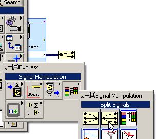

hallo forum,
ich hatte bereits erfolg analoge signale aufzunehmen, bzw auszugeben, allerdings immer nur bezogen auf maximal 1 ausgang / eingang.
(programmierung besitzt 1 daq baustein für die ausgabe, und einen für die eingabe)
gerade eben wollte ich auf zwei eingänge erweitern, und habe festgestellt, das dies über den daq assistenten nur durch das hinzufügen eines
kanals möglich ist, und nicht durch das hinzufügen eines weiteren daq assistenten-moduls für dieselbe hardware.
okay, das ist sinnvoll und logisch. ich lese jetzt zwei kanäle über einen baustein ein, und ein grafischer indikator ebstätigt mir dieses auch.
nur wie greife ich nur die daten von kanal 0 oder kanal 1 unabhängig ab?
vermutlich ist dieser punkt recht simpel, bzw einfach durch ein zwischengeschaltetes modul mit kanaleingabe zu realisieren, nur dieses habe ich noch nicht gefunden Undecided denkbar wäre auch ein weiterer ausgangsverbindungsknoten für jedes signal am daq-glied...
danke euch für eure hilfe!
mfg spark

Verdammte:grrr:Express-VIs, im weiteren Verlauf hat man doch nur Ärger damit, s. deine Frage.
Und dieses DDT-Format ist sowieso einer der größten Krämpfe, die NI eingefallen sind.
Dringender Rat: Beschäftige dich mal mit der "richtigen" DAQmx-Programmierung, also ohne DAQ-Assi. Beispiele im NI-Examplefinder. Oder lass dir Code erzeugen, Rechtsklick auf den DAQ-Assi->DAQmx Code erzeugen.
Ansonsten so:
