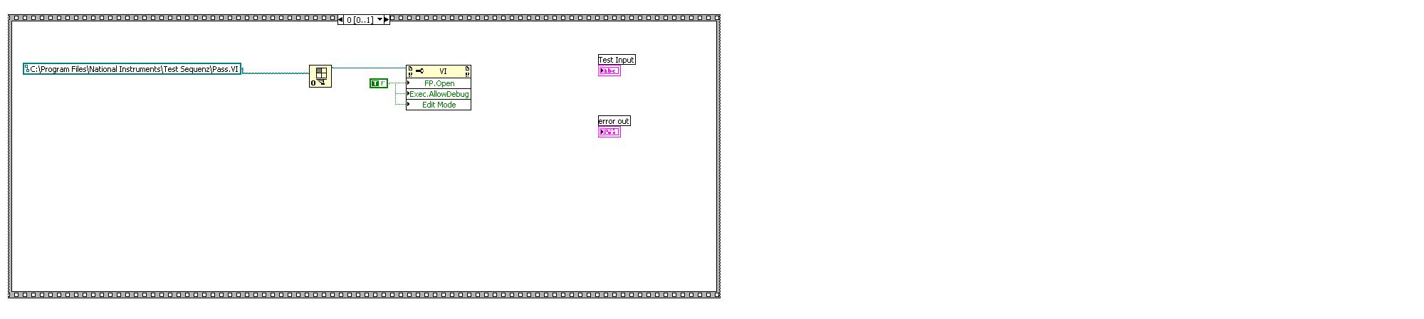

Ich möchte aus einer EXE (LabVIEW Executable) eine bestimmtes VI in der LabVIEW development umgebung und nicht in der Runtime starten damit ich es editieren kann! Ist dies irgendwie möglich?
So wie ich es gemacht habe öffnet es das VI wahrscheinlich in der Runtime und ich kann das VI nicht editieren!

Mit "System Exec.vi" geht das. Erst der Pfad zu LV und als Argument der relative Pfad zum VI.
Code:
c:LabVIEWLabVIEW.exe d:LV_ProjectsmyApp.vi --arg1

Danke für deine Antwort!
Für was wird das "--arg1" benötigt?
Habe es mal so probiert wie beschrieben aber es tut sich nichts!? Keine Fehlermeldung oder sonst was!
LabVIEW 7.1.1

habe noch was übersehen!
If a directory in the path contains spaces, you must enclose the path in quotation marks, as shown in the following example:
c:LabVIEWLabVIEW.exe "c:cool applicationmycool.vi"
Pfad geändert auf:
"c:programmenational instrumentslabVIEW 7.1LabVIEW.exe" "c:vi aufruftest_vi.vi"
So Funktioniert wunderbar!!
Vielen dank für eure hilfe!!!!!
