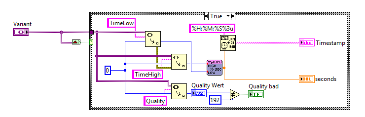

Ist es möglich die „Quality“ der Variabeln auszulesen?
Wie schön „RoLe“ geschrieben hat. Sollte es ja funktionieren
Zitat:Mit DS.Variant der mit "Variant to Data" in ein U8 Array gewandelt wird und danach in entsprechende Clusters zum lesen von SPS.
(im Variant steht dann auch noch der OPC TimeLow, TimeHigh und Quality drinn)
Leider sehe ich in den DataSockets keine Möglichkeit diese Rauszuholen.
Sogar in der CWDSLib finde ich nichts.
Und direkt aus der Variant bringe ich diese Information auch nicht raus.
Muss aber zugeben, dass ich nicht ganz weis mit welchem Baustein, dass eigentlich machbar wäre.
Aussert die eigentliche Daten mit dem „Variant To Data Function“ umzuwandeln.

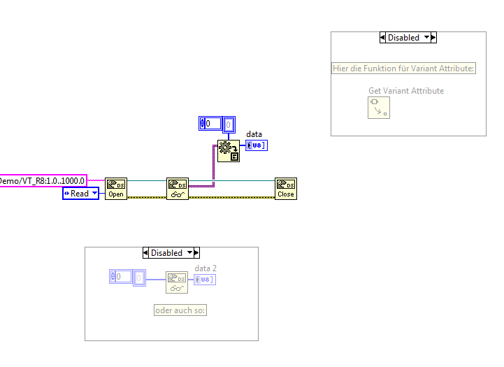

' schrieb:Ist es möglich die „Quality“ der Variabeln auszulesen?
Also ich meinte so: (siehe Bild)
Neuerdings kann diese Information auch direkt beim DS-Read gelesen werden.
siehe: C:Program FilesNational InstrumentsLabVIEW 8.2examplescommopc.llbOPC Quality and Timestamp Attributes.vi

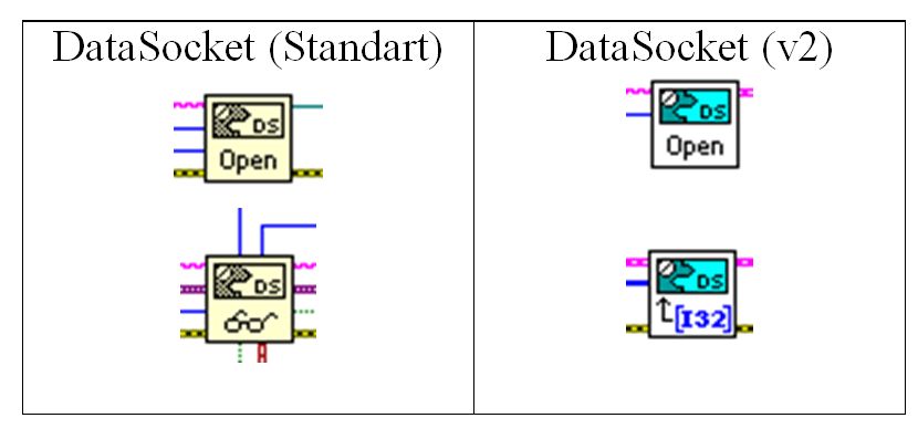

So ich habe die zwei Möglichkeiten angeschaut.
- Nach meines wissen kann ich mit den DataSocket (Standart) kein Array Datasocket herstellen. Weil ich DS Open ein „DataSocket Refnum“ ausgibt und der DS Read ein „string“ benötigt. Bei einer Standart Verbindung funktioniert das ohne Problem, jedoch nicht mit dem Arrays. Wenn ich die „DataSocket Refnum“ in ein Array übergebe und später wieder entpacke geht das irgendwie nicht mehr.
- Mit den anderen DataSocket (v2) kann man wiederum keine Qualtity vom Signal auslesen.
- Könntest du mir den Namen von der Funktion (Variant „Quality“ zu Bool) nennen, die du in deinem Beispiel brauchst.
Danke für deine Hilfe
DataSocket (Standart) & (v2)

' schrieb:- Nach meines wissen kann ich mit den DataSocket (Standart) kein Array Datasocket herstellen. Weil ich DS Open ein „DataSocket Refnum“ ausgibt und der DS Read ein „string“ benötigt. Bei einer Standart Verbindung funktioniert das ohne Problem, jedoch nicht mit dem Arrays. Wenn ich die „DataSocket Refnum“ in ein Array übergebe und später wieder entpacke geht das irgendwie nicht mehr.
DS-Read ist halt polym. d.h. der Eingang passt sich an. Du kannst bei Read auch direkt den opc:// String angeben oder eben eine DS-Referenz.
Das mit den Array versteh ich jetzt nicht ganz. Meinst du sowas wie im Bild/VI, oder mehrere opc:// Connection-Strings?
' schrieb:- Mit den anderen DataSocket (v2) kann man wiederum keine Qualtity vom Signal auslesen.
Heissen die V2? Das sind jedenfalls die "alten" Datasocket, ich würde das mit den neuen machen.
Die Funktion heisst : Get Variant Attribute in der Variant-Palette
