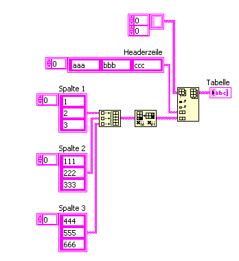

Ich suche ein möglichst einfache (am besten per Assistenten) Lösung um die Daten von 16 Messkanälen mit der aktuellen Uhrzeit aufzuzeichnen.
Am besten wäre eine Excel Datei mit 17 Spalten, die erste für die Zeit/Datum die anderen 16 für die Messwerte.
Gibt es da eine einfache Lösung ohne Schleifen etc. vielleicht per Assistent so ähnlich wie beim DAQ-Assistent?
Ideal wäre wenn es immer die selbe Datei wäre, die bei Bedarf erstellt wird und sonst bei Programmstart imme rneu überschrieben wird.

Schau dir mal das "Write to Spreadsheet.vi" an. Da musst du halt vorher die Daten so zusammenbasteln, wie du es gerne hättest... aber da kommst du sowieso nicht drumrum.
Alternativ schaust du dir das "Messwerte in Datei schreiben.vi" an.
Beides liefert dir KEINE Excel Datei. Habe aber die Erfahrung gemacht, dass die meisen Nutzer Exceldatei sagen, aber eine Tabstopp/Komma/wasauchimmer getrennte Textdatei meinen.
Also wenn du wirklich eine Exceldatei (*.xls) erzeugen willst, freunde dich mit ActiveX an oder kauf das NI-Report Generation Toolkit.

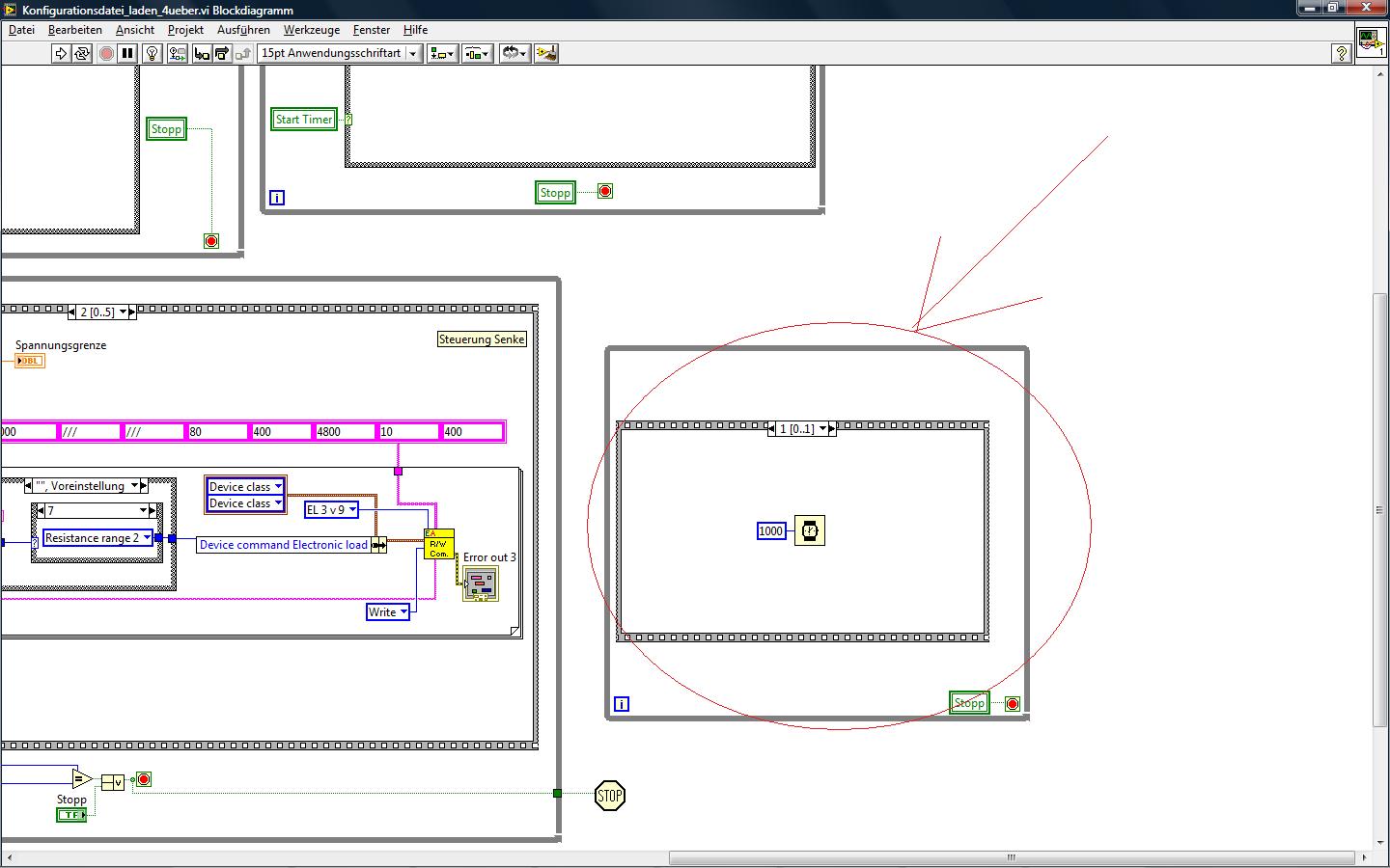

Guten morgen ich habe das gleiche Problem gehabt ich musst DAten von3 messkarten alle 5 sekunden oder so abspeichern gerne in eine excel datei
also ich habe in eine while schleife eine gestapelte sequenz reingehängt in die dann in nummer eins die Kanäle reingebracht alle zusammengefasst mit dem "signale zusammenfassen" das dann auf das "messwerte in datei schreiben" gegeben und bei dateiname eine Konstante vergeben mit C:...........test1.xls
in der numemr 2 der gestapelten sequenz hab eich dann 5 sekunden gewartet und fertig war es
musste nur noch das vi "messwerte in datei schreiben" etwas einstellen und gut war es
ich hoffe ich konnte dir helfen

Hallo Du Lösung klingt einfach. Kannst du hier das VI mal posten?

So ich hoffe das hilft dir weiterSmile

Hallo, ich nutze gerade "Messwerte in Datei schreiben" und es funktioniert sogar, jetzt geht es nur darum mir die Darstellung der Daten so zusammenzubasten wie es mir passt aber wie macht man das ?
Du hattest übrigens recht, ich meine eine TAB getrennte Textdatei die man einfach in Excel einlesen kann, keine XLS Datei im eigentlichen Sinn.
Die Textdatei soll in der ersten Spalte die Systemzeit enthalten (Zeitpunkt der Messung) und in den folgenden Spalten immer die Messdaten, also bei 16 Messstellen 16 Spalten

Du kannst dir aber eine Tabelle zusammenbasteln, die genauso aussieht wie du es möchtest. Die schreibst du dann einfach in eine Textdatei. Fertig.

Ich meinte eher, die Tabelle als ein Array of Strings zu behandeln und so Spalte für Spalte zusammenzusetzen.
Hab dir mal ein Bsp. gemacht. Auch wenn net das Schönste ist.
Gruß SeBa
