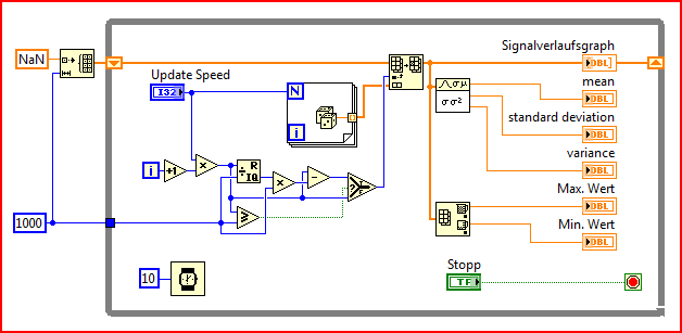

Hi
Bin neu hier, und auch absoluter anfænger in LV.
Hab bereits versucht mit der Suche eine Antwort zu finden jedoch bisher erfolglos...
Mein Problemchen ist folgendes...
Wir haben uns erfolgreich einen C-Rio 9074 zugelegt, und der Gedanke, das teil zu programmieren wurde natuerlich mir in die schuhe geschobenSmile
Allerdings, wie gesagt, quæl ich mich hier seit ein paar tagen rum, muss aber erstmal meinen kopf von Visual basic und Delphi frei bekommen.
Hier meine derzeitige Teil problemstellung:
(is fuer euch wahrscheinlich nur ein stueck kuchen)
Ich messe ein 25 Hz Signal, davon will ich minuetlich Minimum, Maximum, Mittelwert und Standardabweichung in eine Datei schreiben.
Ich raff grar einfach net, wie ich LV sagen soll, die Statistik zu brerchnen.
Bisherige Ueberlegungen:
1. Werte in ein Array schreiben und bei 1500 Feldern auslesen?
2. Werte in Real time statistisch betrachten?
3. ...
Wie kann ich die Werte dann aus dem Array wieder auslesen?
Ich freue mich ueber jede Hilfe! Besonders wuerde ich mich ueber einen Beispielcode freuen, den ich dann versuchen kann zu verstehenSmile
Vielen Dank schon mal!
Bis neulich
Kai

Hier mal ein nonsense Beispiel.
Lv09_img2
Sonstige .vi  Statistics.vi (Größe: 22,51 KB / Downloads: 259)
In Zukunft bitte öfters mal die Shift-Taste benutzen.

Vielen Dank
Habs grad mal kopiert und werde nun versuchen es zu verstehen...
Ich melde mich spæter nochmal

Ja, vielen Dank, das hat mir bereits weiter geholfen!!
