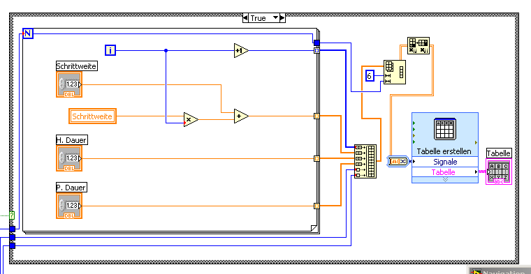

Hallo zusammen
Ich habe da ein Problem und ich hoffe Ihr könnt mir da behilflich sein.
Also ich habe X * 6 verschiedene daten die ich in einer Express Tabelle anzeigen will und zwar nebeneinander.
Bsp.:
1 100 0,5 0,5 1 1
2 200 0,5 0,5 1 1
3 300 0,5 0,5 1 1
Leider zeigt mir diese Tabelle alle Werte immer nur in der Ersten Spalte untereinander an. Warum?
Danke im vorraus Stefan
Lv71_img
Sonstige .rar  Projekt.rar (Größe: 79,55 KB / Downloads: 256)

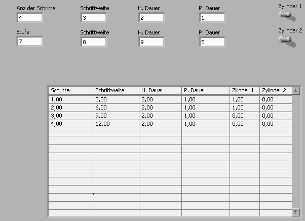

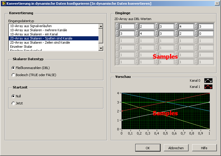

Express Tabelle Darstellung und Hinzufügen
Es ist ja nicht leicht sich in deinem Kabelgewirr zurechtzufinden...
Auch war mir jetzt nicht klar wie/wo/welche Werte du in einer Tabelle haben willst.
Das Problem ist hierbei auch, dass kaum Jemand die ExpressVI's benutzt.
An der Stelle die meineGlas1für am wahrscheinlichsten hielt, habe ich dir mal ein bischen was reingepfuscht:
Falls du gehofft hast, das hier zu bekommen...
... kannst du es so machen...
Ansonsten musst du nochmal nachlegen.

Ich danke dir recht herzlich
Guru1
Es hat geklappt jetzt kann ich endlich weiter machen.
