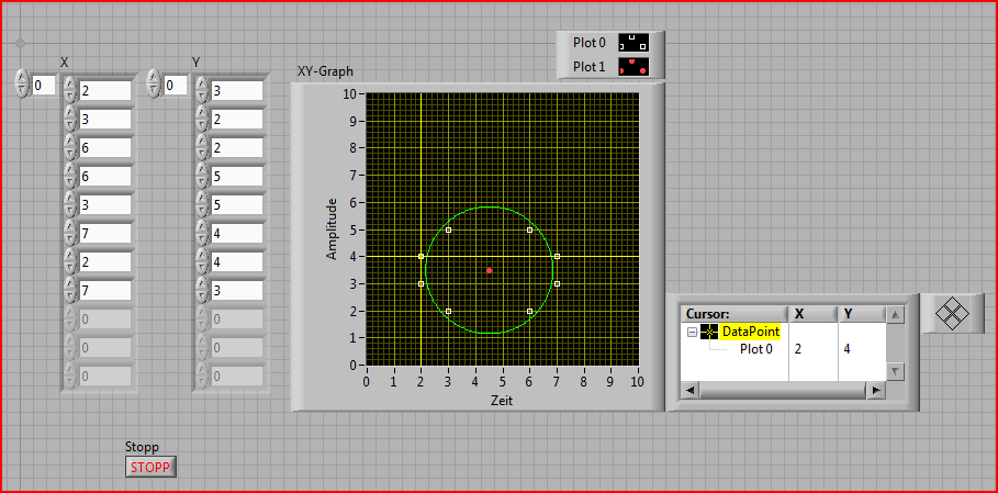

Hallo !
Bin an einem Punkt, an dem ich nicht mehr weiterkomme. In einem Diagramm werden Messpunkte eingetragen, üblicherweise 4 (mindestens 3, höchstens 12). Dargestellt wird das im VI mit PolarPlot.
Gesucht wird dann die Mittelpunktsverschiebung eines Kreises, der am besten durch alle Messpunkte passt, wie in beiliegendem Screenshot zu sehen (der Kreis wird in Excel durch Probieren rausgefunden).
Meine Frage: gibt es in LabVIEW ein VI, das einen bestmöglichen Kreis durch eine beliebige Anzahl von Punkten legt?
Das Problem ist wie bei jeder Messung, dass es Ausreisser geben kann, die nicht berücksichtigt werden sollen. Hab schon überlegt, den kleinsten und größten Wert unberücksichtigt zu lassen, funktioniert bereits nicht mehr wenn ich z.B. 2 Ausreisser nach oben hin habe.
Vielen Dank für Eure Hilfe !
Gruß, SPS-Fuzzi

EDIT:
Soweit bin ich schonmal...
..BestFitCircle für alle Punkte.
Jetzt noch die Ausreißer mit dem Cursor markieren und per Button (gibts noch nicht) rausnehmen.
-> Ich denke daran, die Ausreißer in einen weiteren Plotcluster zu schieben um sie weiterhin darzustellen (andere Farbe) aber nicht mehr für die Kreisberechnung zu verwenden. Vorteil ist auch, das man das Ganze wieder rückgangig machen kann, wenn man den Ausreißer doch wieder zur Berechnung heranziehen möchte.
Geht das in die richtige Richtung?
EDIT 2:
Die Mittelpunktsverschiebung ist hierbei einfach die Koordinate des Kreismittelpunktes.

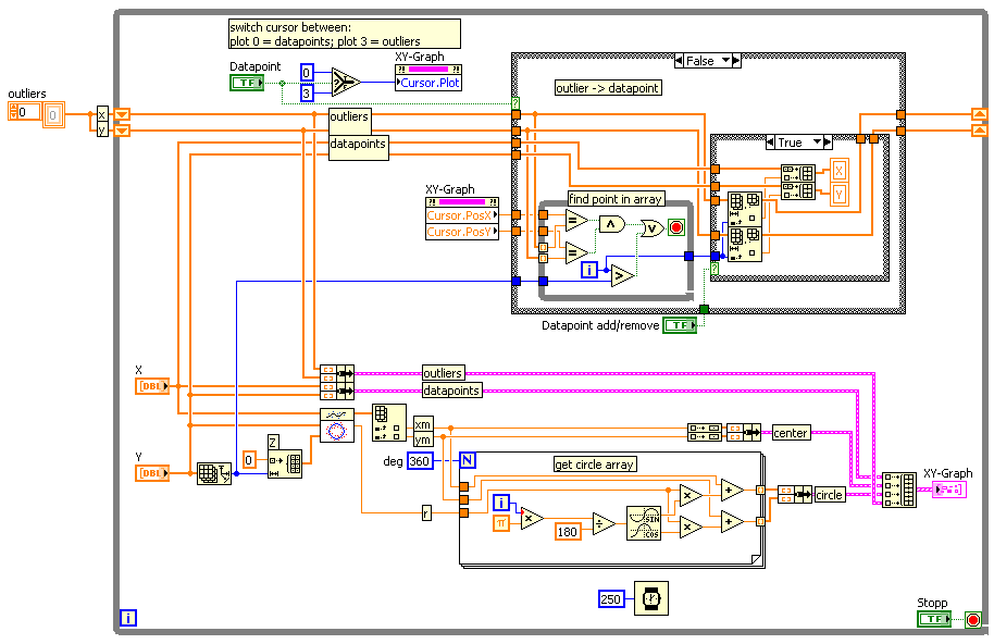

Super SeBa,
genau in die Richtung will ich. Die Ausreisser "ein- oder auszuschalten" ist ein super Vorteil. Hast Du den BestFitCircle selbst zusammengestellt, oder ist das ein fertiger Baustein? Ich finde ihn jedenfalls nicht.
Vielen Dank schonmal und viele Grüße
SPS-Fuzzi
Große Probleme sollte man in Angriff nehmen, solange sie noch klein sind.
11.02.2010, 08:04
SeBa Offline
Beiträge: 2.025
09SP1 & 10 FDS
65xxx
Kreis finden, der bestmöglich passt
' schrieb:Hast Du den BestFitCircle selbst zusammengestellt, oder ist das ein fertiger Baustein? Ich finde ihn jedenfalls nicht.
Nee, ich hab das bloß so genannt. Ich lasse den Kreis von dem VI "Sphärische Optimierung" berechnen. (Bei mir funktioniert es, kA was die Anderen für Probleme damit haben)
Lad es dir später hoch.
:push
Lv80_img
Sonstige .vi  LV8.0_BestFitCircle_HandleOutliers.vi (Größe: 27,73 KB / Downloads: 499)
