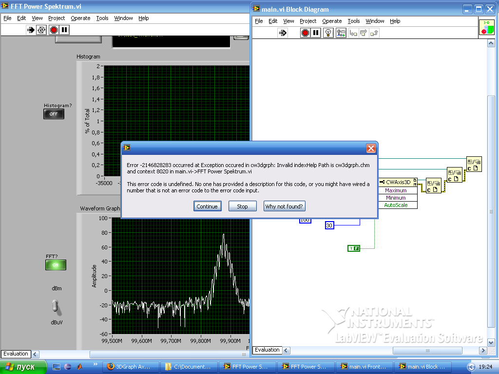

Ich habe versucht bisschen mit dem Plot # zu spielen:
Für die Werte [1, 3] Der fehler Meldung der im Screenshot im OBIGEN Kommentar zu sehen ist.
Für '0' und '>3' bekomme ich anderen Fehler. Siehe Unten in Abbildung.

' schrieb:Der Error hört sich nicht nach einem Pfadproblem an.
Dem Config VIs kannst du eine Plotnummer mitteilen. Die muss größer 0 sein. Du hast das nicht verbunden, daher nimmt das VI an es handelt sich um Plot #1.
Im Vi wird die Anzahl der Plots ermittelt und geprüft ob deine Plot# zwischen 1 und AnzahlPlots liegt. Wenn nicht, bekommst du diese Fehlermeldung.
Ich könnte mir vorstellen, das der Plot in deinem Graph nicht Plot #1 ist. Und daher die Funktion fehlschlägt.
Muss mal schaun ob und wie man das umgehen kann.
Gruß SeBa
Endlich geschafft !!!
Der 3D Graph laüft. Ich weiss nicht wieso, aber nachdem ich die Gruppe von 'Close Reference' funktionen gelöscht habe
wurde das Problem behoben. Es lag wohl daran, dass die 1 Referenz wurde geschlossen, obwohl sie für weiteren Verlauf
nötig war.
Vielen Dank SeBa!

' schrieb:Es lag wohl daran, dass die 1 Referenz wurde geschlossen, obwohl sie für weiteren Verlauf
nötig war.
Gut das es noch geklappt hat. Das mit den Referenzen kann man halt ohne das große Ganze nicht wirklich beurteilen (was später noch gebraucht wird)

' schrieb:Gut das es noch geklappt hat. Das mit den Referenzen kann man halt ohne das große Ganze nicht wirklich beurteilen (was später noch gebraucht wird)
Gruß SeBa
Ich sehe, im VI aus Beitrag #7:
http://www.LabVIEWforum.de/index.php?s=&am...ost&p=92350
wird auch die Referenz auf den 3D-Graph geschlossen. Das ist natürlich eins zu viel, der ActiveX-3D-Graph existiert schließlich noch im FP. Das Schließen der Referenzen von Plots, Achsen etc. ist dagegen korrekt und auch dringend nötig.

' schrieb:Ich sehe, im VI aus Beitrag #7:
In der Tat, dein Komentar ist durchaus korrekt. Das ganze läuft auch nachdem ich die "Close Reference"s an Plot und
Achsen angebunden habe. ActiveX-3d-Graph bleibt dagegen ungeschlossen.
Danke für deinen Tipp.
