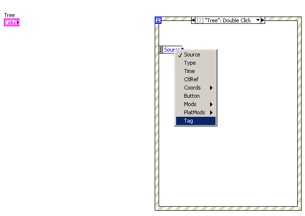

08.03.2010, 13:01
1johleh Offline
Beiträge: 171
Registriert seit: Oct 2009
63743
mit Baumstruktur arbeiten
In der While Schleife,
liegt in deinem Beispiel auch ne Statemachine mit Time out und doppelklick.
im Doppelklick Event. ist ein Fenster mit Angaben :Quelle / Typ /Zeit/ etc nun möchte ich für den Baum auch noch den Tag einfügen der den Dateipfad ausgibt den ich denn in den String umwandel....
08.03.2010, 13:31
M Nussbaumer Offline
Zarathustra
Beiträge: 654
Registriert seit: Sep 2009
2009 SP1
6300
Also ich kann Tag beim Doppelklick-Event auswählen...
Fehlt bei dir diese Auswahl?Huh
08.03.2010, 13:40
Beitrag #19
1johleh Offline
Beiträge: 171
63743
Ja leider Huh
Wie füge ich debn Tag dazu?????
08.03.2010, 13:47
Beitrag #20
Zarathustra
Beiträge: 654
2009 SP1
6300
Also ich habe nichts hinzugefügt oder verändert die Auswahl war von Anfang an so Mellow
Ich sehe gerade nur 2 Möglichkeiten wieso das es nicht bei dir erscheint:
-Du hast nicht den Case "<Treename>:Doppelklick" ausgewählt während du den Tag in der Auswahlliste suchst
-Tag heisst in der Deutschen LabVIEW Version anders Unsure
hm kannst du mal einen Screenshot vom Patienten hochladen? Am besten im gleichen Muster wie ich, sprich mit allen Auswahlmöglichkeiten ^_^
Weil runterspeichern und Eventstruktur geht leider nicht wirklich Flop
