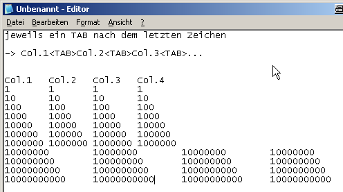

Bei Notepad habe ich die Einstellung "nicht-proportionalen Zeichensatz" nirgens gefunden.
Das ist keine Einstellung sondern eine Eigenschaft einer Schriftart. z.B. Lucida Console (bei mir der Standardschriftsatz)

Ich kann bei mir die von euch genannten Schriftarten oder auch viele andere im Notepad auswählen, aber komme zu keinem Ergebniss. Mal ist die Schrift dicker, mal schmaler oder höher aber so richtig angeordnet ist es nie.

Irgendwann stehen zuviele Zeichen in einer Tabellenzelle...
Dann springt das Tab zum nächst möglichen Stop.. daher nennt man das auch TabstopBig Grin(k.A. ob das stimmt)

noch ein Hinweis zu Notepad:
Bei Notepad ist die Standardbreite eines Tabs gleich 8 Spaces. Als einfaches Programm, was Notepad nun mal ist, erlaubt er auch keine Änderung dieser Einstellung - bessere Texteditoren schonSmile
Die Auswirkungen dieses Verhaltens hast du ja schon bemerkt.
Was du auch noch machen könntest, wäre ein Formatstring von %18s zum Speichern der Tabelle bei gleichzeitigem Einsatz eines Space als Trennzeichen (siehe Contexthelp der Speicherfunktion). Dann ist wieder alles schön untereinander, aber du hast halt sehr breite Spalten... (siehe Anhang) Außerdem wird der Import in Excel schwieriger, aber da bist da anscheinend weniger dran interessiert.
