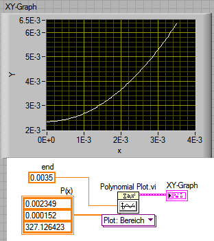

Ich habe ein Polynom (y=327,126423*x**2+0,000152*x**1+0,002349) das ich in den Grenzen X=0 bis X=0,0035 rotieren lasse und dann das Volumen bestimmen will. Kann mir jemand helfen wie ich das machen kann.

Die Aufgabe ist nicht lösbar, solange Du nicht verrätst, um welche Achse (X oder Y?) die Rotation erfolgen soll.
Für die Darstellung des Polynoms selbst (als ersten Schritt des Berechnungsganges) gibt es eine Funktion:

Aufgrund mathematischer Naivität und unter der Annahme das die Rotation um die X-Achse erfolgt, stelle ich einfach mal eine Zahl in den Raum:
1,65009E-7
Wer bietet mehr/weniger?

' schrieb:Wer bietet mehr/weniger?
Weniger: 7.712E-8. Denn meine hellseherische Intuition sagt mir, daß, weil nur die Rotation um die Y-Achse eine formschöne Schale ergibt, in die man etwas hineinschütten kann ohne daß es ausläuft, nur diese Rotation gemeint sein kann.Mellow
