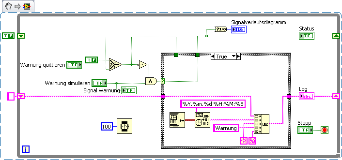

Ein Beispiel, so wie ich dich verstanden habe:
snip09
Gruß SeBa

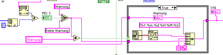

P.S.: Bitte nicht wieder zu persönlich nehmen, aber es wäre schön, wenn du deinen Code, den du hier hochlädst, auch in deinem eigenen Interesse mal ein wenig aufräumst. d.h. nach Möglichkeit gerade Linien, die so weit wie möglich von links nach rechts laufen, etc. etc.
EDIT 2: Der Upload enthält noch einen kleinen Denkfehler. Korrekter Vorschlag in Beitrag #13:
http://www.LabVIEWforum.de/index.php?s=&am...ost&p=94166

Gerade das Wichtigste (das Status-ShiftRegister) hast du weggelassen.
Gruß SeBa
EDIT:
Wenn du doch nur bei Warnung loggen willst, dann kannst du es dir sparen per Select "Warnung/Keine Wanung" an den Log-Case zu schicken.
-> Keine Warnung wird doch sowieso nicht geloggt (da der Case dann ja False ist).
Dann kannst du das alles weglassen und den ">=" Ausgang gleich auf den Log-Case geben und im Case (so wie ichs gezeigt hab) einfach ne Stringkonstante mit Warnung verdrahten.

Der Indicator Warnung beinhaltet ja das ganze Log (genauso wie der Indicator Log). Ein Ver(un-)gleich mit einer Konstanten (Warnung/Keine Warnung) wird ja allein schon wegen dem Zeitstring immer auf ungleich hinauslaufen.
Dann würde mich noch interessieren, ob es Performanceeinbußen mit sich bringt, wenn es so funktionieren würde und der Warnung Indicator immer voller wird?
In meinem Bsp. ist statt dessen ja nur ein True/False ShiftRegegister, also unabhängig davon wieviele Eintrage das Log mittlerweile schon hat, immer nur ein Wert im Status-ShiftRegister.

' schrieb:EDIT2:
@Jens:
Bist du sicher das das funktioniert?

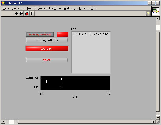

JA! Der Indikator Warnung enthält entweder den Text "Warnung" oder "Keine Warnung". Denn der wird VOR dem Zusammensetzen der Log-Warnung geschrieben! Dadurch erzeugt der "Ungleich"-Vergleich das gewünschte "Value-Changed"-Event, bei Änderung wird also was neues in die Log-Anzeige geschrieben.
' schrieb:Dann würde mich noch interessieren, ob es Performanceeinbußen mit sich bringt, wenn es so funktionieren würde und der Warnung Indicator immer voller wird?
Wird er ja nicht. Was natürlich immer voller wird, ist der String "Log". Und das wird irgendwann Performance-Probleme bringen!

Wieso hast du meine Screenshot nicht nachprogrammiert? Einzige Änderung zu deinem ersten Upload ist, dass du das frei herumschwebende TDMS-VI gelöscht hast.
