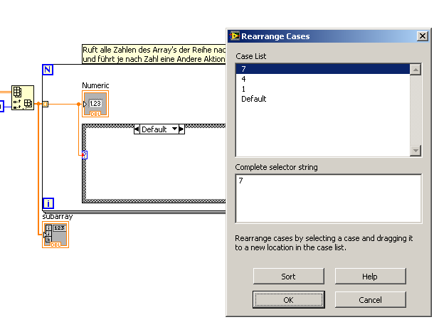

also habe noch einmal ausprobiert und nachgeforscht (leider ist das meiste im Internet auf English), aber ich habe diese Seite gefunden und nun mein Programm angepasst:
http://learnLabVIEW.blogspot.com/2008/01/p...iew-arrays.html
Ist das nun korrekt wie ich das mache?
Lv09_img2
Sonstige .vi  File_einlesen_2.vi (Größe: 8,69 KB / Downloads: 588)
19.04.2010, 07:56 (Dieser Beitrag wurde zuletzt bearbeitet: 19.04.2010 07:58 von GerdW.)
Beiträge: 17.536
LabVIEW Datei einlesen und Auswerten
Hallo caotina,
prima, du hast das AutoIndexing entdeckt!Smile(Kommst du eher von text-basiertem Programmieren?)
Ich würde jetzt noch die 3 Case-Strukturen in eine "vereinigen"... (wie ein SELECT CASE in VBA und Konsorten).
Außerdem verwendest du FloatingPoint-Zahlen für dein Array, da kann es zu Problemen mit der Case-Struktur kommen. Die Probleme rühren von dem roten Punkt her, den du dort am Selektor-Eingang siehst - hier wird die DBL-Zahl nach I32 gewandelt. Das führt dazu, das alles im Bereich "x-0.5 ... x+0.5" als "x" interpretiert wird (Rundung beim Umwandeln...)! Hier vielleicht noch mal dein Programm überdenken oder später bei unerwarteten Ergebnissen dran denken...
19.04.2010, 08:00 (Dieser Beitrag wurde zuletzt bearbeitet: 19.04.2010 08:00 von jg.)
Ja, die grundsätzliche Richtung stimmt schon mal.
Allerdings brauchst du nur eine Case-Struktur, in die du alle Fälle reinpackst. Und vergiss nicht in der Case-Struktur den Fall "Default", in dem in deinem Bsp. nichts passiert.
Aufpassen solltest du außerdem beim Vergleich einer Float-Zahl als Anschlusselement an die Case-Struktur. Am kleine roten Punkt siehst du, dass hier eine Typ-Konversion auf ein Integer durchgeführt wird, dann die Case-Struktur verarbeitet bei Zahlen als Auswahlelement nur Integer.

19.04.2010, 11:04
caotina007
Unregistered
' schrieb:prima, du hast das AutoIndexing entdeckt!Smile(Kommst du eher von text-basiertem Programmieren?)
Ja ich programmiere vor allem in C++, aber für das Studium muss ich nun LabVIEW benutzen um eine Maschine zu steuern. Die Textdatei für das LabVIEW-Programm wird von einem C++ - Programm geschrieben. Das wäre mir zu kompliziert in LabVIEW.
Vielen Dank für die Tipps mit dem Case und wegen dem Float und Integer sollte kein Problem sein, da ich in der Textdatei auch nur Integer Zahlen habe.
Werde aber versuchen, das einlesen der Zahlen noch um zuschreiben. Auf meine Textdatei spezifisch, jetzt ist es ja für eine Tabelle geschrieben.
