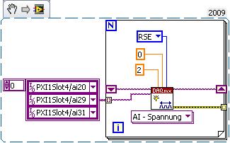

Ein paar Stichpunkte:
-Deine 3 Kanäle in einen Task packen geht z.B. so:
... dann brauchst du auch nur eine Schleife.
-Du musst unbedingt die
1) Initialisierung des Tasks
2) Datenerfassung
3) Löschen des Task
in verschiedenen States deiner State-Machine durchführen. Also pro Messung nur einmal Initialisierung und Löschung des Tasks.
-Du musst, wie du schon geahnt hast, N Samples und N Chans bei DAQRead einstellen und z.B. 100 Samples pro Lesezyklus abholen.
-Du brauchst kein Wait.vi! Weg mit dem Metronom - das macht alles der DAQ-Treiber.
-Wieso benutzt du lokale Variablen und platzierst die Controls gefühlte 3 Meter neben dem eigentliche Blockdiagramm. Nimm direkt die Controls!
-Du musst einen Stop-Button erstellen der alles in deinem Programm zum Stillstand bringt. Wenn du mit deinem Auto anhalten willst, betätigst du ja auch ganz normal die Bremse anstatt mit 120 Sachen vorn Baum zu fahrenWink
... als ersten Ansatz
