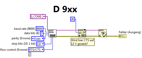

Hallo alle miteinander,
ich helfe gerade einem guten Freund beim Aufbau seines Motorenprüfstandes. Dort verbrachte ich nun den heutigen Vormittag und konnte erfolgreich die DAQ-Karte, Pico usw. anbinden. Probleme bereitet mir allerdings das DiGas von AVL, welches der Analyse des Abgases dient. Im Anhang befindet sich die Doku der Schnittstelle. Im Menü des Gerätes lässt sich einstellen, ob das MAHA EURO-SYSTEM oder D 9XX -Protokoll verwendet werden soll. Das wars dann auch schon mit Einstellmöglichkeiten. Kann mir jemand erklären, wie ich die Schnittstelle am PC konfigurieren muss, damit ich die Werte bekomme? Oder muss darüberhinaus noch irgendetwas angepasst werden? Ich hab zwar schon rumprobiert, aber ohne Erfolg, weshalb es wahrscheinlich kein Sinn macht, hier jetzt ein VI zu posten.
Sonstige .pdf  BS_RS232_0201.pdf (Größe: 125,43 KB / Downloads: 2080)
Edit: Ist es so, dass CTS erst dann auf 12 V gesetzt wird, wenn ich "VISA Read" aufrufe? Vorausgesetzt natürlich, als Flusskontrolle ist CTS/RTS konfiguriert.
Edit2: Um mein erstes Edit zu verdeutlichen ein Bilchen.
Gruß Julius
