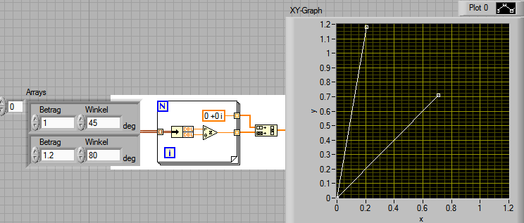

Vektoren im Polarplot darstellen
Beispiel für die von dir gewünschte Vektordarstellung in normalem XY-Graph:
Edit: Und hier noch dasselbe als Polarplot:
