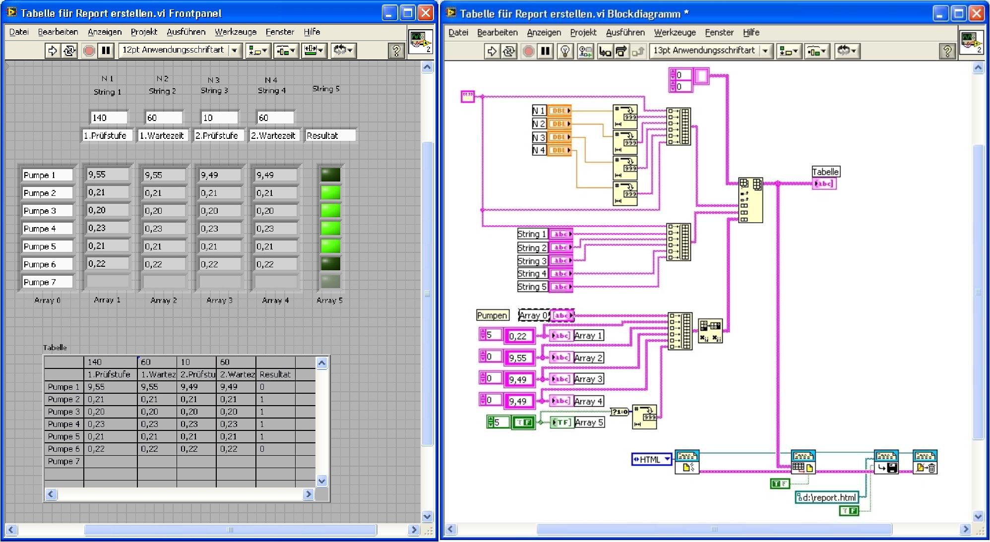

Hi gregorX,
da ich Dir das Beispiel nicht in 7.0 speichern kann, habe ich Dir wieder ein Bildschirmfoto geschossen.
Im Frontpanel habe ich die Beschriftungen der Ein- und Ausgabeelemente (String 1, Array 1 etc.) nach oben oder unten herausgezogen, damit Du diese im Blockdiagramm wieder findest.
Ich hoffe Du kommst damit klar!
Wenn es Fragen gibt, melde Dich!
Andreas
Editiert:
Da Deine Zahlenwert bestimmt als DBL-Arrays vorliegen, hab ich noch eine kleine Änderung reingenommen, damit Du siehst wie man solch ein Array umwandeln kann. Zusätzlich habe ich die letzte Array-Erstellung (ganz rechts) noch vereinfacht. (Siehe Bild Tabelle 3)
Andreas
