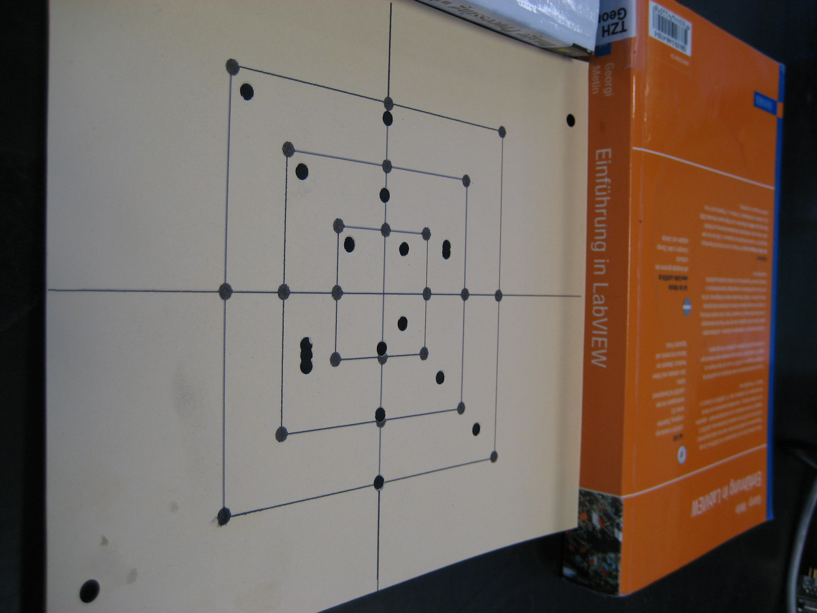

Das Bild mit dem du arbeitets besteht schon aus 2 Zielscheibend die "leider" dur halb übereinander gelegt wurden. Ziel war es ja das vorher über das nacher Bild zu legen und nur genau eine Änderung von Schuss zu Schuss zu haben. Somit hätte man auch die überlappenden treffer lokalisiert.
Natürlich habe ich Auch eine Zielscheibe (unbeschsse und beschossen). Habe dies mit einer Stanze (Gürtellocher) realisiert. Zange umgehdreht und mit dem Hammer druffSmile
Habe dann nach jedem Treffer ein Bild geschossen und mir so eine Fotoserie erzeugt.
Mein Projekt: http://www.labviewforum.de/index.php?showtopic=17796
- LabView 2010 64 Bit mit Vision Development Module
- Vision Builder AI
- Win 7 64 Bit
