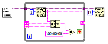

Noch ein Vorschlag:
(Die beiden Eingänge des Shift-Registers müssen noch mit Char ungleich 0 initialisiert werden. Evtl. ist auch eine Timeout-Behandlung erforderlich, wenn das Warten sehr lange dauern kann)
