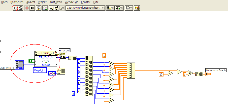

Man möge mir meinen Doppelpost entschuldigen (sofern es denn einer ist), aber ich habe das Rätsel um die Dauerhaften Abstürze gelöst. Ich habe eine neuere DLL eingebunden, bei welcher eine Funktion in zwei Funktionen aufgeteilt wurde. Dadurch war die alte Funktion als Methode nicht mehr auswählbar - im Methodenknoten also grau. Das war dann auch der Fehler. Dass LabView deswegen jedoch immer abgestürzt ist, kann ich mir nicht als normal vorstellen. Gleiches trat im Übrigen auch auf, als die entsprechende Methode gewählt war, allerdings ein Eingang nicht belegt war.
Also folgender Vorgang - neue DLL schon eingebunden:
1.     Startstand: Programm läuft einwandfrei - Ich lösche eine schon vorhandene Leitung zur entsprechenden Methode.
2.     Es wird ein Fehler angezeigt, was auch plausibel ist, da ein Eingang nicht belegt ist.
3.     Will man sich den Fehler anzeigen lassen, stürzt LabView grundlos ab - und ich war stundenlang auf der Fehlersuche - Endstand
Ist das jetzt ein Einzelfehler durch eine fehlerhafte Installation / einen fehlenden Patch? Oder kann das mit in die Bugliste.
