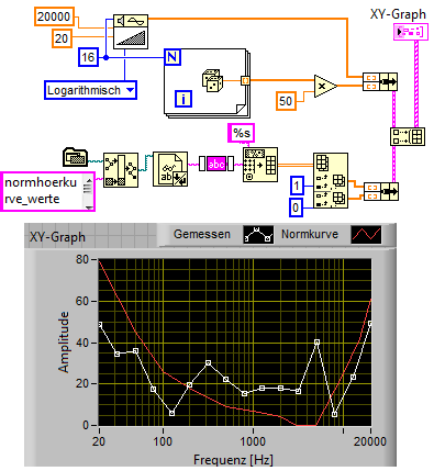

Werte in XY graphen fest anzeigen
05.04.2011, 16:15 (Dieser Beitrag wurde zuletzt bearbeitet: 05.04.2011 16:18 von Lucki.)
RE: Werte in XY graphen fest anzeigen
Es ist allerdings in einer lvm-Datei nicht immer lvm drin - hier bei der Hörkurve handelt es sich um eine gewöhnliche Texttabelle, auf die man nicht mit dem Exprss-VI losgehen müsste
2010 .vi  Unbenannt 2.vi (Größe: 17,16 KB / Downloads: 196)
